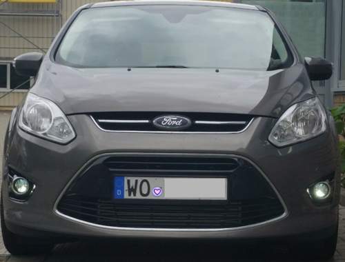

:D Ja,das ist eine LCD Leiste,die genau in dem Spalt zwischen dem
Scheinwerfer und der Karosserie sitzt,im ausgeschaltetem Zustand
fast nicht zu sehen.Sie ist an den unteren Rand der Scheinwerfer
geklebt und leuchtet immer mit Zündung und dementsprechend
dem TFL.
Zweimal TFL?
Seltsam und unzulässig.
Seltsam ist Ansichtssache,aber nicht erlaubt ist falsch,das ist sehr wohl erlaubt.
Die LED Strips sind nicht als TFL zugelassen,weil viel zu dunkel.Sie haben aber
eine Zulassung als Begrenzungsleuchten,sprich Standlicht und da das TFL
auch zusammem mit den Bregrenzungsleuchten leuchten darf,ist das eben
alles erlaubt.
Das einzige was gemacht werden müßte ist,die originalen Standlichter zu
deaktivieren,weil 2 mal Standlicht nicht erlaubt ist.
Das ist so nicht richtig. siehe Auszug aus der StVZO § 51
Zulässig sind zwei zusätzliche Begrenzungsleuchten, die Bestandteil der Scheinwerfer sein müssen. Beträgt der Abstand des äußersten Punktes der leuchtenden Fläche der Scheinwerfer von den breitesten Stellen des Fahrzeugumrisses nicht mehr als 400 mm, so genügen in die Scheinwerfer eingebaute Begrenzungsleuchten. Das Licht der Begrenzungsleuchten muss weiß sein; es darf nicht blenden. Die Begrenzungsleuchten müssen auch bei Fernlicht und Abblendlicht ständig leuchten.
c-maxvec
@volklue
ich sehe gerade, dass deine TFL bei Abblendlicht dimmen, dann muss natürlich das Standlicht im Scheinwerfer deaktiviert werden. (Wären sonst ja sechs)
