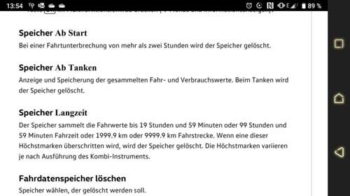

Ab Tanken ist ja auch zurück gesetzt. Die Karre "denkt", ich hätte gerade getankt. Also Fahrstrecke, Fahrzeit, alles zurück gesetzt. Auch die Langzeitbetrachtung.
Schon komisch irgendwie. Auf den Knopf hab ich jedenfalls definitiv nicht, gedrückt.
@bjoern_krueger schrieb am 24. November 2021 um 22:21:34 Uhr:
Das ist allerdings schon merkwürdig, da dieses ein eigener Speicher ist. Wenn "ab Tanken" gelöscht wird, wird der LZ Speicher nicht mitgelöscht. Ist Dein Tacho irgendwann in dem Zeitraum mal (auch nur ganz kurzzeitig) ausgefallen? Wie ist es mit Restreichweite / Durchschnittsverbrauch? Noch vorhanden oder auch komplett neu berechnet? Das ist halt etwas schwer zu kontrollieren, da sofort neu berechnet wird (kann man höchstens am Wert selber sehen. Sprich passt der überhaupt nicht zum sonstigen Wert, ist er wohl auch zurückgesetzt worden)
Es gab bei vielen VAG Fahrzeugen in den letzten Jahren solche Phänomene. Wurde meistens durch Softwareupdates geregelt.
Neben dem Überlauf des Kilometerzählers gibt es auch noch einen anderen Auslöser: Nach einer Fahrzeit von >999 Std wird auch hier wieder Monopoly gespielt:
Gehe zurück auf Start, ziehe keine 4000Mark ein...
Das passiert tatsächlich nicht nach 999 Stunden, sondern nach 99 Stunden 59 Minuten. Alternativ auch bei 9999 km --- aber dazu müsste man einen Langzeitschnitt von über 100 km/h schaffen.
