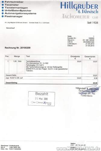

Hab das ganze auch letztes Jahr durch mit 14 Zöller aufm zweier Golf. 8% toleranz darf dein Tacho haben. Ich musste zum Boschdienst und ne messung machen lassen.
Natürlich lag ich draußen!!!
Hab dann das Tachoblatt geändert. Dann son schein bekommen, und ab ging´s zum Eintragen.
Alles io

wie kann man nur so viel unsinn erzählen??🙄🙄🙄
befestigungsschraube der tachowelle am getriebe raus, welle rausziehen, 15-zahn-ritzel abziehen, 17-zahn-ritzel draufstecken, welle wieder ins getriebe, schraube rein, fertig.
is ja schlimm mit dir🙄
Hpqscan0002
