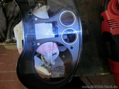

Hatte schon kein patentrezept bei meinem alten A3 wie ich die Tachoscheibe (Schalttafeleinsatz) kratzerfrei sauber bekomme. In der Sonne sah man dann immer tausende von leichten kratzern. 🙁
Habt ihr vielleicht eine lösung ?
Hier mal ein paar Bilder...

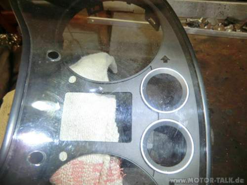

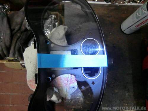

Ich habe die Tachoblende, welche aus Plastik ist, mit der Flex 150 und Menzerna 2200 poliert. Super Ergebnis, 50:50 Bilder kann ich bei Gelengenheit mal einstellen.

Na das sieht doch super aus. Gute Arbeit!
[Von Motor-Talk aus dem Thema 'Tachoscheibe Polieren' überführt.]
Ja tolles Ergebnis. Wäre mir aber zuviel Arbeit, das alles auszubauen.
Holla die Waldfee. Was für ein Unterschied, auch wenn der Aufwand im Vergleich dazu recht hoch ist. Sehr tolle 50/50 Bilder! Daumen hoch!

Ich Danke dir auch für die 50/50 Fotos
Und vor allem für den hinweis das die Menzerna 2200 hierfür ausreichend war.
