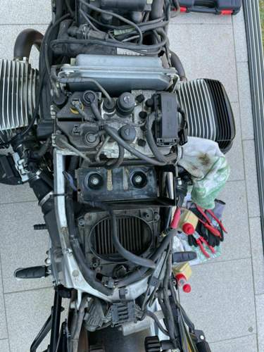

ich bin seit Januar diesen Jahres stolzer Besitzer einer BMW R1100 S aus 2000. Sie hat inzwischen 90.000 km runter. Ich habe in den letzten Tagen einige Dinge an ihr erneuert. Dies waren z. B. Reifen und alle Flüssigkeiten. Sie hat auch das „böse ABS“, was nach all der Zeit immer noch tadellos funktioniert.
Gestern habe ich eine ausgiebige Probefahrt gemacht. Dabei fiel mir dann auf, das beim einschalten der Zündung, die Tachonadel auf 20 km/h springt. Bei der Fahrt bemerkte ich dann auch, dass die Tachonadel zu viel anzeigte.
Deshalb meine Frage an euch, wer hatte ein solches Problem bereits und/ oder weiß, wo der Fehler liegen könnte.

Also: deine R11S hat keinen Geschwindigkeitssensor im eigentlichen Sinne. Das Geschwindigkeitssignal wird vielmehr im ABS-Modul gebildet aufgrund der Signale des hinteren ABS-Sensors!
Schaltplan + Legende dazu: https://drive.google.com/.../1Fs-E8VpZcZA6D_OA77FdV3c-UoZfGRdB?...
Da ich davon ausgehe, daß das ABS funktioniert, ist somit ein Fehler des Sensors sowie der zugehörigen Leitung auszuschließen; wäre dort etwas nicht in Ordnung, würde das ABS-Modul dies erkennen und anzeigen!
Daß das ABS-Modul falsche Signale ausgibt, bezweifle ich, somit bleibt als Fehlerursache nur die Tachoeinheit selbst bzw. die beiden Adern bl/brn und bl/ge, die vom ABS-Modul PIN 37 und 38 zur Tachoeinheit PIN 13 und 14 gehen.

Siehe Bild vom scotty: da sitzt im EA neben dem ABS-Sensor der Geschwindigkeitssensor! Bei der S des TE hängen am Sensor definitiv keine Späne, da dieser Sensor komplett durch den EA geht und auf der Innenseite (Radseite) des EA´s den ABS-Kranz abtastet!
Der zusätzliche Sensor für die Geschwindigkeit tastet einen "Zahnkranz" mit 6 Zähnen innerhalb des EA-Gehäuses ab, ab IABS übernimmt diese Funktion der ABS-Sensor/das ABS-Steuergerät. Die zum Tacho gehenden Signale dürften unterschiedlich sein... so isses zumindest definitiv bei der K1200RS (bis 2000 mit extra Sensor, danach im Facelift über das IABS-System). Da passt die Tachoeinheit der alten nicht auf die Facelift und umgekehrt!
Anhand der Fotos vom TE (EA ohne zusätzlichen Geschwindigkeitssensor) ist deutlich, daß es sich bei seinem "bösen ABS" um das IABS mit BKV handelt!
Danke. Hab das Foto vom Scotty nicht gesehen. Beide Sensoren im HAG.
Falls der TE mir seine VIN zukommen lässt bzw. nennt, kann ich ihm die genaue Ersatzteilnummer des passenden Cockpits raussuchen ...
Alternativ kann er auf https://bimmer.work seine VIN eingeben und nachschauen, welche Zubehör-Codes für seine Maschine zutreffend sind ... relevant dürften die Codes X645A sowie X372A sein.

Danke für die vielen Tipps!!! Werde mir die richtige Einheit raussuchen. Dann muss ich doch eine andere Tachoeinheit holen.
Und hier die wichtigsten Daten
Also: deine R11S ist nicht wie angegeben von 2000, sondern von 2001, genau am 7.3.2001 vom Band gelaufen!
Du benötigst eine Tachoeinheit mit der Teile-Nummer 62 11 7670 144.

Hall zusammen, habe nun die Bremsflüssigkeit der Kupplungshydraulik entlüftet. Da war sehr viel Luft drin. Habe länger gebraucht, bis endlich keine Luft und Bläschen kam. Generell kam sehr wenig Flüssigkeit. Ungelogen 50 Minuten hat der Spaß gedauert. Jetzt habe ich auch die Frage nach dem Druck des Kupplungshebel verstanden. Nun ist es eine richtige Männerkupplung. ;o)
Geht sehr stramm. Morgen will ich noch einmal eine Probefahrt vornehmen.
Die Tachonadel geht inzwischen nur noch auf 10 km/h. Dies bemerkte ich, als ich die Zündung einschaltete. Nachdem das I-ABS kurz summte, ging der Zeiger in Richtung 20 km/h. Dann wieder zurück auf 10 km/h.
Dennoch habe ich mir eine gebrauchte Einheit in der Bucht bestellt. Hoffe nur, dass am Ende nicht sogar mein ABS ein Problem hat.
Habt ihr schon mal die Tachoeinheit getauscht? Im Werkstatthandbuch steht nicht all zu viel drin.
So, die Tachoeinheit ist gewechselt und alles funktioniert so, wie es soll. Leider musste einiges abgebaut werden, was wirklich Zeit kostet. Da ist als erstes:
