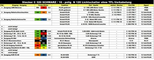

Neuen Lichtschalter kaufen.
Höchstwahrscheinlich ist der POTI im Lichtschalter defekt.
Geht auch Arme-Leute-Ausfuehrung ohne dimmbare Instrumentenbeleuchtung.
Oder ausbauen und Kabel ORANGE/BLAU auf PIN 9 am Stecker auspinnen und mit PIN 7 GRÜN/ROT verbinden/anschliessen.
Dann gibt's volle 12 Volt auf die Instrumentenbeleuchtung von Leitung ORANGE/BLAU durch Kl.15 Zuendungsplus
Man kann auch Kl.56-Abblendlicht-PLUS nehmen,falls gewünscht.
Das wäre dann PIN 6 GRÜN/SCHWARZ
Wenn am Lichtschalter-Stecker die Vorverkabelung für Tagfahrlicht ( PIN 4 und PIN 15 ) liegt,kann man auch Kabel GRÜN/GELB auf PIN 15 nehmen als Kl.15-Zuendungsplus.
Die Leitung wird eh nicht genutzt.
Da gibt's genug Spielmöglichkeiten.

Pinbelegung Lichtschalter ohne TFL-Vorverkabelung.
Gib mal Baujahr von der Kiste durch.
Pinbelegung Lichtschalter Vorfacelift
C 320 - 16-polig schwarz

Danke für die Belegung,30.08.2006 ist der "Geburtstag " von meiner Tomate.Automatik , Schiebedach , PDC ,abnehmbare Hängerkupplung , na und kleine Spielereien - wie Tempomat HUB- Schiebedach..Na eben ein Rentnerfahrzeug für "Bewegungslegasteniker" .

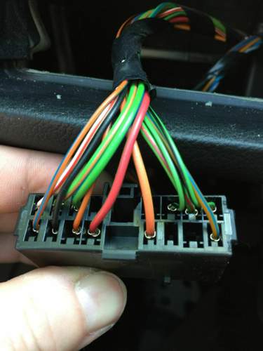

Dann haste mit Sicherheit auch Vorverkabelung für Tagfahrlicht am Lichtschalter bei so voller Hütte.
Einfach PIN 9 ORANGE/BLAU und PIN 15 GRÜN/GELB auspinnen oder Kabel abschneiden und miteinander verbinden.
Wenn kein Saft auf Kabel GRÜN/GELB ist,dann Sicherung 10 Ampere in F 71 einsetzen.
Bild vom Lichtschalter-Stecker wäre nicht schlecht.

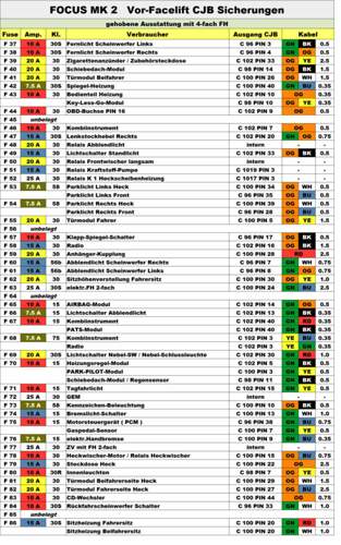

Da musste nur kleines Relais kaufen und Sicherung F 71 einsetzen.
Kann auch sein,dass man noch die F 45 - 10 Ampere als Kl.30/Dauerplus einsetzen muss,damit TFL funzt.
Bei üppiger Ausstattung sitzen die Sicherungen meistens schon ab Werk im CJB ( Innenraum-Sicherungskasten ).
CJB mit gehobener Ausstattung muss Klemmen für Relaissockel K 5 Tagfahrlicht-Relais haben als Voraussetzung.
Sicherungsbelegung CJB Vorfacelift
