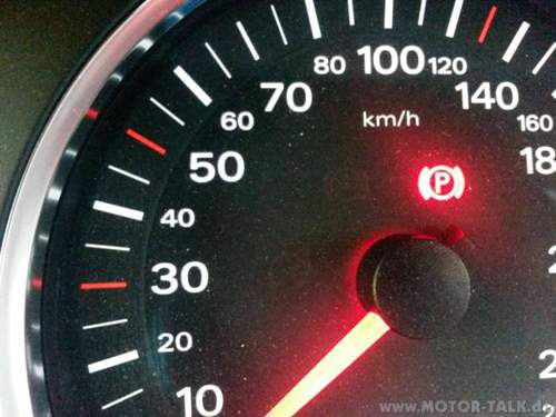

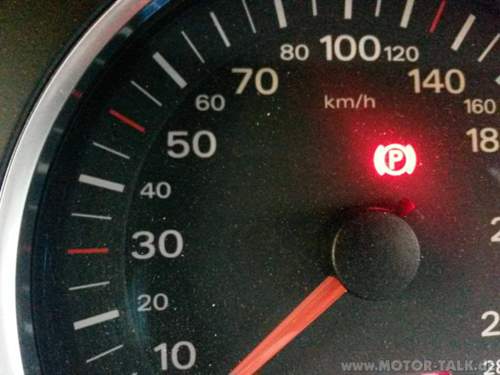

Was hast Du versucht ? 4 oder 9 ?
Hab 2 Bilder...
Bild1- (orginales) TFL AUS
Bild2- (orginales) TFL AN
20140910-182021
20140910-182016
4,5,8 und 9
