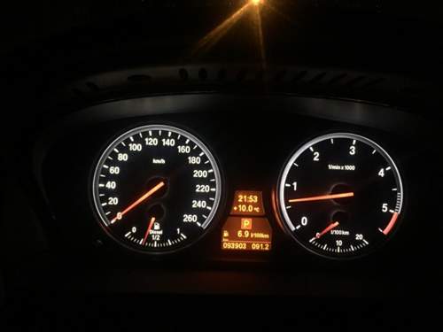

und schon wieder mal die Frage wegen Tachobeleuchtung. Ich habe mal durchgesucht und was ich gefunden habe, ist nicht mehr aktuell.
Also die Fragen:
1. gibt es Jemandem im Raum Stuttgart oder Schwarzwald, der es schon mal gemacht hat und würde es noch mal machen?
2. Was würde es kosten?
Das Problem, das ich beim Umbau meines Kombis (E61 LCI 530d) auf weißen Hintergrund hatte war, dass das Weiss (LEDs siehe unten) in die Zeiger strahlt. Die sehen dann fleckig und ungleichmäßig beleuchtet aus. Und nicht mehr rot.
Also habe ich mir schwarze Kunststoffhülsen und -ringe gemacht, die ich an den Zeigern drum- und druntergelegt gelegt habe, um die Lichteinstrahlung zu reduzieren.
Und dann sind die kleinen roten LEDs am Zeigerfuß zu schwach. Man muss größere nehmen (s.u.), die nur passen, wenn man sie genau mittig mit abgekappten Ecken drunterlötet.
Jetzt habe ich ein richtig kräftiges Weiss und kräftig rote Zeiger. So rot, dass man selbst bei starker Sonneneinstrahlung am Tage einen leichten rosa Schimmer auf denen sieht, weil ich die M-Tages-Skalenbeleuchtung aktiviert habe.
Sieht richtig schnuckelig aus.

Was hast du bezahlt?
Sind ja niedlich dunkel die funzelchen 😁
119 eur inklusive Garantie. Es können noch hellere eingebaut werden. Aber ich möchte nicht beim fahren geblendet werden durch die Beleuchtung. Jetzt sagen manche, ja dann dimm sie doch. Ne dann ist das ganze Cockpit mit gedimmt. Möchte ich nicht. Also Fazit, bin super zufrieden. Sieht um Längen besser aus wie vorher!!!
Aber ist nicht wirklich weiß oder? Oder trügt der schein?
Doch ist weiß. Sieht auf dem Bild nicht 100 Prozent aus....
So siehts bei mir aus
Auch cool. Das mit der öltemperatur Anzeige gefällt mir.
Isn Originaler M5 Tacho mit Anpassung der LED`s.
Aber die Firma die du benannt hast kenne ich, war nur noch nie Vorort aber auf Ebay sind die auch ganz gut vertreten. Bei dem Preis kann man aber nicht meckern, hast ja Garantie.
Ne meckern auf keinen Fall. 119 Tacho, 20 Start stop Knopf und 600 EUR kompletter Innenraum. Das das wär mir aber to much alles komplett. Den Start Stop Knopf würde ich noch machen lassen eventuell....

Nochmal von jetzt ein Bild. Ist rein weiß. Ich bin echt begeistert und freue mich wie ein kleines Kind :-D
