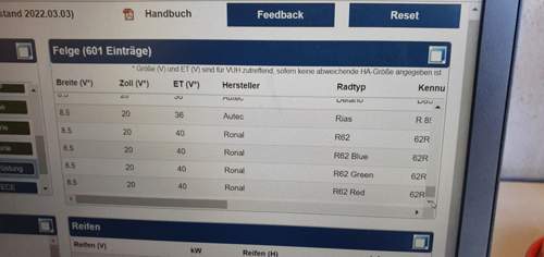

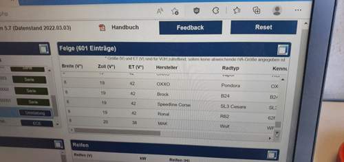

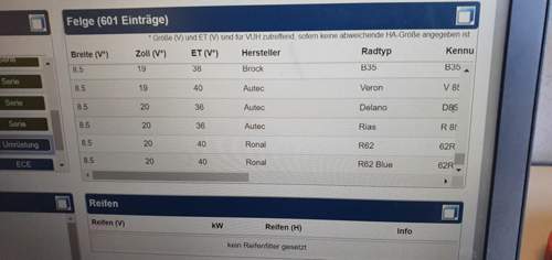

Eine Tachoangleichung der Wegstrecke an das Fahrzeug mit seinem Radumfang sollte kein Problem sein
Das haben Wir schon beim Omega gemacht im MID oder beim Signum geht es auch,
Mit dem OPelCOM oder Tech-2.
Im Bild mal ein Auszug von Felgen für den K Astra.
In den letzten Bildern mal unterschiedliche Wegkonstanten für den Omega,
Die vielen 5 stelligen Zahlen sind die Impulse für die Wegstrecke!
Beim Signum ändert man die Rad/Reifen Kombination z.B.
Von 16 Zoll auf 18 Zoll.
