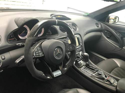

Das Cockpit mit dem AMG Lenkrad sieht richtig gut aus ,

Das Lenkrad gefällt mir!! 🙂

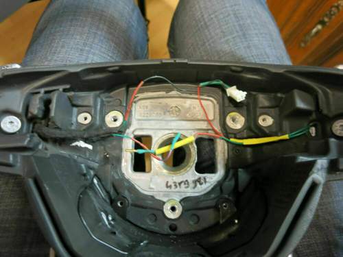

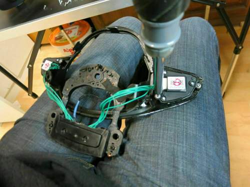

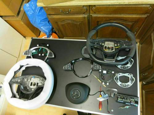

Musstest du das MRM, also Mantelrohrmodul, auch tauschen? Habe seinerzeit bei meinem W204 Vormopf ein Mopf Lenkrad montiert und mußte dazu das entspr. MRM aus dem zum Lenkrad passenden Modelljahr nehmen. Mit dem orig. MRM hätte sonst die Lenkrad-Tastenbeleuchtung nicht funktioniert, evtl. auch andere Funktionen nicht.
Teilenummern sind ja z.T. identisch zwischen den Baureihen. Das Lenkrad hatte eine SLK 172... Teilenummer und das MRM eine aus der E-Klasse beginnend mit 212.... Vom 212 z.B. wurden viele Teile baureigenübergreifend auch im 204 verwendet. Selbst meine H&R Fahrwerksfedern passen bei beiden Baureihen.
Wie ist das, bezüglich des Lenkrades, hier bei den älteren Modellen, also R230?
Ich selber fahre einen 55er aus 2003, also VorMopf.
Dirk
Hallo Dirk
Der Umbau ist sehr aufwendig das MRM ist noch das kleinste Problem.
Die Tasten müssen alle angepasst werden und Up and Down wird negativ gesteuert also umgekehrt wie beim R230
Also ich hatte von Müslüm 2 Lenkräder umbauen lassen und dann das letzte selbst im Bausatz mit dem Carbon gewechselt
Grüße Stefan

Recht herzlichen Dank für die ausführliche Info!
Glaube, ich lasse das dann doch original. Ist mir etwas zuviel Aufwand. Sieht aber TOP aus!!
Dirk
Sehr gerne Dirk
Und ja klar das kann ich absolut nachvollziehen
Kosten für das Carbon Lenkrad ca. 3500.- das ist schon etwas bekloppt :-) ich weiß
