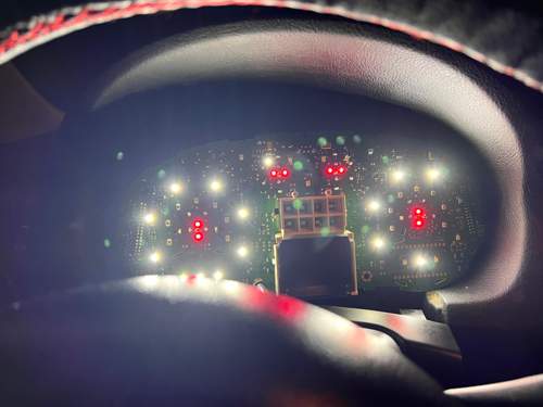

Hey zusammen,
ich habe bei meinem Tacho einige SMD-LEDs umgelötet. Im Diodentest-Modus vom Multimeter (Fluke 177) leuchten die LEDs alle, also grundsätzlich funktionieren sie. Sobald ich das Kombiinstrument aber im Fahrzeug anschließe, bleiben einige LEDs dunkel.
Ich habe bereits Folgendes geprüft:
• Lötstellen nachgearbeitet – optisch alle in Ordnung
• Diodentest zeigt bei jeder LED Funktion
• Ein LED leuchtet sofort nach Anschluss an das Fahrzeug dauerhaft, obwohl sie es eigentlich nicht sollten
Hat jemand von euch sowas schon mal erlebt?
Bin für jeden Tipp oder Erfahrungswert dankbar.
Gelötete Led-s
An Auto angeschlossen

Eigentlich sehe ich hier erstmal nur zwei Möglichkeiten.
Es liegt keine Spannung an oder die Dioden sind in Sperrrichtung verbaut worden.

hab versucht die richtung zu wechseln und die Led-s was nicht geleuchtet haben besser zu löten, jetzt leuchtet nichts mehr.

es ist das erste mal dass ich sowas mache. SMD 3528
Fangen wir mal ganz von vorne an. Eine SMD 3528 fachgerecht zu verlöten erfordert schon einige Übung und das passende Lötwerkzeug. Sind ja nur 3,5 x 2,8 mm gross.
Grundsätzlich muss erstmal festgestellt werden welches Leutmittel original verbaut war.
Daran kann man dann erkennen ob die erforderliche Spannung und der Vorwiderstand für die neuen Leuchtmittel passend sind.
Als nächster Schritt ist es anzuraten die Polarität der Versorgungspannung zu ermitteln und an die Diode entsprechend zu beschalten.
Bedenke das muss beim ersten mal klappen, der angegebene Typ hat lediglich eine Sperrspannung von 5 V lt.Datenblatt
AEG
w9ie bereits in FB gesagt.... Verpolt oder kalte Lötstellen, wobei ich eher ersteres Vermute.
