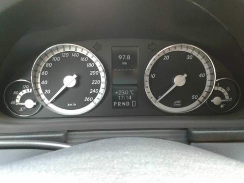

ich hab meiner C Klasse ein CLC KI verpasst.
Alles Funktioniert, auch der Zeigerausschlag beim starten des Autos.
Jedoch werden seitdem nur Striche angezeigt, statt der Gesamtkilometerleistung.
Kenn einer von Euch das Symptom ?

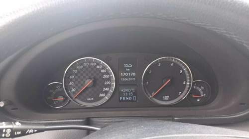

Gestern war ein Mobile Tacho Dreher bei mir. übers Auto konnte er das KI nicht zurück setzen. Der ist dann nach ner Stunde ohne Erfolg wieder abgezogen. Meinte aber in der Firma kann er es machen, da geht er direkt drauf.
Heute geht es nun zur Firma.. Mal sehen, ob es diesmal mit dem auf 0KM stellen klappt....
Ich hab nun 150 Euro bezahlt. Aber es funktioniert nun.
Problem am clc tacho : die Software hat ne extra sicherheits Barriere. Dadurch musste er direkt den Chip angreifen und löschen. Software wurde danach neu eingespielt mit 0 km. Anschließend hat er den Tacho an meinem Auto eingelernt und meine Spielereien wieder frei geschaltet. Sprich Datum, restliter und die ganzen Warnungs Bildchen vmax wurde ebenfalls deaktiviert.

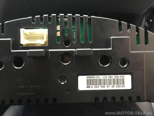

Hast du zufällig die Teilenummer von diesem KI?? 🙂
@Easy2Ride schrieb am 14. Juni 2015 um 20:50:44 Uhr:
Klar 😉
