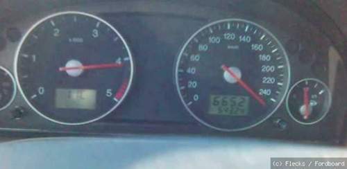

hab eine Frage: fahre einen Ford Mondeo B5Y Bj. 2002 2,0 tdci. Hab auf 6 gang Getriebe umgerüstet, 220Km/h bei 3500U/min. Das problem, teoretisch muss dass Ding 300Km/h schaffen mein Tacho geht aber nur bis 240. Gibt es möglichkeiten einen anderen Geschwindigkeitsmesser einzubauen?
Danke

Wird dein Motor sicher nicht lange mit machen!
Auch so glaube ich es nicht. Andere Fahrzeuge mit besseren cw-Werten brauchen mehr Leistung um 260-300 km/h zu schaffen! Physik kann man nicht überlisten.

Sorry aber deine 260 gehen sich einfach nicht aus.
Weder physikalisch noch rein rechnerisch.
Ich habe erst einmal einen Mondeo gesehen der lt. Tacho 250km/h geschaft hat und das war ein gechipter 2.2 TDCI (ca. 185PS) und das war leicht bergab!!!!
Ein gechipter 2.0TDCi erreicht seine max. Leistung bei höchsten 3800U/min. Danach fällt die Leistung stark ab. Das ist auch so gewollt, denn sonst wurde dir aufgrund der thermischen Belastung der Zylinderkopf vom Block fliegen.
Übrigens die V-max aus deinem Anhang läuft meiner auch locker und das ohne Chip und als Turnier.
Bei 230km/h am Tacho dreht meiner genau 3800U/min
Hier noch ein Bildchen
Tdci-250
Was gerade mal 216km/h bedeutet,bei 3500 sind es 199km/h.Was bei der langen Übersetzung bei leichtem Gefälle durchaus problemlos möglich sein sollte.Beim Kombi etwas mühsamer und bei den anderen Varianten etwas leichter.
Ein serienmässiger TDCI von 02 hat seine Maximalleistung bei 3800 Umdrehungen und viel Luft dürfte da nicht nach oben bestehen.
Aber wie auch immer,schätze mal das bei rund 4000 Umdrehungen die Drehfreude konstruktionsbedingt ein Ende haben wird da die Injektoren einfach nicht mehr genügend Sprit mehr liefern können um höher zu drehen.Irgenwann reicht die Zeit nicht mehr um den Sprit in Leistung zu verwandeln und dann kann man Leistung haben wie man will,die Kiste wird nicht mehr schneller.
