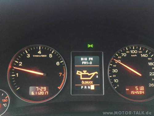

Habe auch Probleme mit meinem KI (Tacho). Habe nach der Starthilfe leider keine Verbraucher (Klima, Heckscheibenheizung ...) angestellt und beim Abziehen des Minuspols hat es mir dann den Tacho zerschossen. Im FIS kam nur noch die rote Öldruck Leuchte. Geschwindigkeitsanzeige, Licht, Drehzahl ... alles ausgefallen. Da ich dachte es ist tatsächlich der Öldruck, habe ich mich zum Freundlichen abschleppen lassen. Nach der Diagnose von Audi stimmt der Öldruck und mein KI wurde beschädigt. Da Audi nur für das KI alleine - ohne programmieren, Aus-/Einbau - 1000 EUR wollte, bin ich zu einer Firma, die auf Chiptuning etc, spezialisiert ist. Die haben den Tacho für 400 EUR repariert.
Dachte ich zumindest: Beim Fahren sind die Restkilometer bis auf 2000 km hoch. Bin dort wieder hin und er meinte, er hätte einen Fehler bei der Fahrgestellnummer gemacht. Nach nem Tag Standzeit konnte ich den A4 wieder abholen und ich dachte alles sei wieder in Butter. Dann kam immer mal wieder sporadisch die Öldruck Anzeige, ging wieder aus, um dann sporadisch wieder aufzuleuchten. Die Firma, die es repariert hat, bekommt es einfach nicht hin.
Hab dann im Netz recherchiert und bin auf A4mike gestoßen.
Er hat mir gleich geantwortet und mir die Reparatur angeboten. Da er recht angesehen hier ist, und anderen Kommentaren zufolge echt was drauf hat, gehe ich nun das Risiko ein ihm das KI per Post zu schicken. Hoffe sehr, er bekommt den Tacho wieder hin. Werde anschließend darüber berichten.

Ich habe mike auch gesagt, dass ich die andere Firma ggf. in Regress nehmen werde. Immerhin habe ich 400 EUR (mit Rechnung) bezahlt. Wenn sie das nicht können, sollen sie den Auftrag nicht annehmen. War bevor ich Mike gefragt habe, nochmals dort und habe Ihnen die sporadische Meldung geschildert. Die Firma hat versucht den Fehler über OBD auszulesen, meinte aber sie findet nichts. Software neu aufgespielt, am Tag darauf bekam ich wieder die Öldruck-Meldung. Wieder angerufen und sie sagten mir ich soll ihnen ein Bild oder Video bei der nächsten Meldung schicken. Das beigefügte Bild vom 06.11.2017 habe ich ihnen geschickt. Seither NULL Reaktion - bis heute nicht.
Beim Ausbau des Tachos habe ich auch noch festgestellt, dass hinten das Kabel der Funkuhr nicht am KI angeschlossen war. Ich glaube ich habe der Firma genug Möglichkeiten gegeben den Fehler zu beheben. Meine Hoffnungen liegen jetzt bei Mike.
