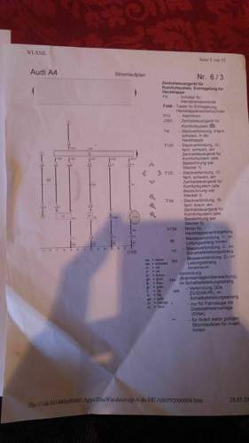

Habe heute mich wieder dem Kabelbruch Problem der Heckklappe gewidmet.
Habe einen Reparatursatz bestellt. Habe nun die Kabel angelötet. Habe aber das Probelm dass ich fünf braune Kabel habe (Masse) aber beim Reparatursatz ist nur eine Durchleitung Braun. Wie soll ich das lösen
Zusammenzwirlen geht ja nicht wegen dem Canbus Signal. Habe es nämlich erst probiert gehabt. Aber vergebens. Wenn man die braunen verzwirlten Kabel miteinander verbindet hört man kurz den entriegelungsmotor laufen. Aber nur kurz.
Die braunen Kabel haben auch einen unterschiedlichen Querschnitt. Einmal 1mm² und einemmal 0,5mm² und einmal 0,35mm².
Kann man die Kabel irgendwie anders verzwirlen? Weil beim Repsatz sind nur 7 Durchgänge für 9 Kabel.
Anbei mal der Schaltplan.
Sicherungen habe ich alle geprüft. Sind alle ok soweit.
Auslesen des Steuergeräts ergab einen Fehler beim Motor für die ZV mit Kurzschluss nach Masse

Wenn du mehrfach Masse hast, ist es vielleicht so gedacht, dass du mehrere zusammenfassen sollst. Heißt zb., 2x 0,5qmm und 1x 0,25qmm soll zu 1x 1qmm zusammengefasst werden. Teilt sich hinterher ja wieder auf. Aber ich halte auch nicht viel von diesen RepSätzen. Und löten schonmal garnicht. An bewegten Punkten, wie Heckklappe oder A-Säule würde ich immer Stossverbinder nehmen und crimpen.
Also Danke mal für eure Antworten. Habe die Frage parallel noch in einem anderen Forum gefragt. Also zusammenfassen darf man auf keinen Fall die Kabel habe ich mir sagen lassen. Weil ja jedes unterschiedliche Signale bekommt. Ich muss den Rep Satz aufschneiden und zwei braune Kabel extra durchziehen damit ich jedes Kabel einzeln verbinden kann.
Nur frage ich mich wie ich rausfinden kann welches braune Kabel zu welcher Gegenstück braunen Kabel gehört.
Gucken wo das Ende aufläuft und mithilfe von Schaltplänen und Pinbelegungen auspiepen.

Um herauszufinden, welches braune Kabel zu welchem braunen gehört, benutzt Du ein Multimeter.
Du brauchst eins mit Dioden und/oder Durchgangsprüfung (

Warum hast Du den Reparatursatz nicht retourniert? Der scheint nicht zu Deinem Fahrzeug zu passen und ist so grottenschlecht konfektioniert, daß es Kabel mit gleichen Querschnitten und identischer Farbe gibt. Das würde ich nicht akzeptieren.
Mal etwas ganz anderes: Du möchtest einen Reparatursatz für einen Kabelbaum einsetzen und weißt nicht, wie man den durchpiepst? Bist Du sicher, daß Du weißt was Du tust? Du kannst Dir damit mehr Probleme erschaffen, als lösen. Von Folgekosten abgesehen.
Wenn Du das trotzdem machen möchtest, frag vielleicht mal im Bekannten-/Freundeskreis nach, ob Dir dabei jemand helfen kann, der etwas in die Richtung schon mal gemacht hat.
Löten ist, wie schon geschrieben, eigentlich tabu. Der nächste Bruch ist damit vorprogrammiert.
