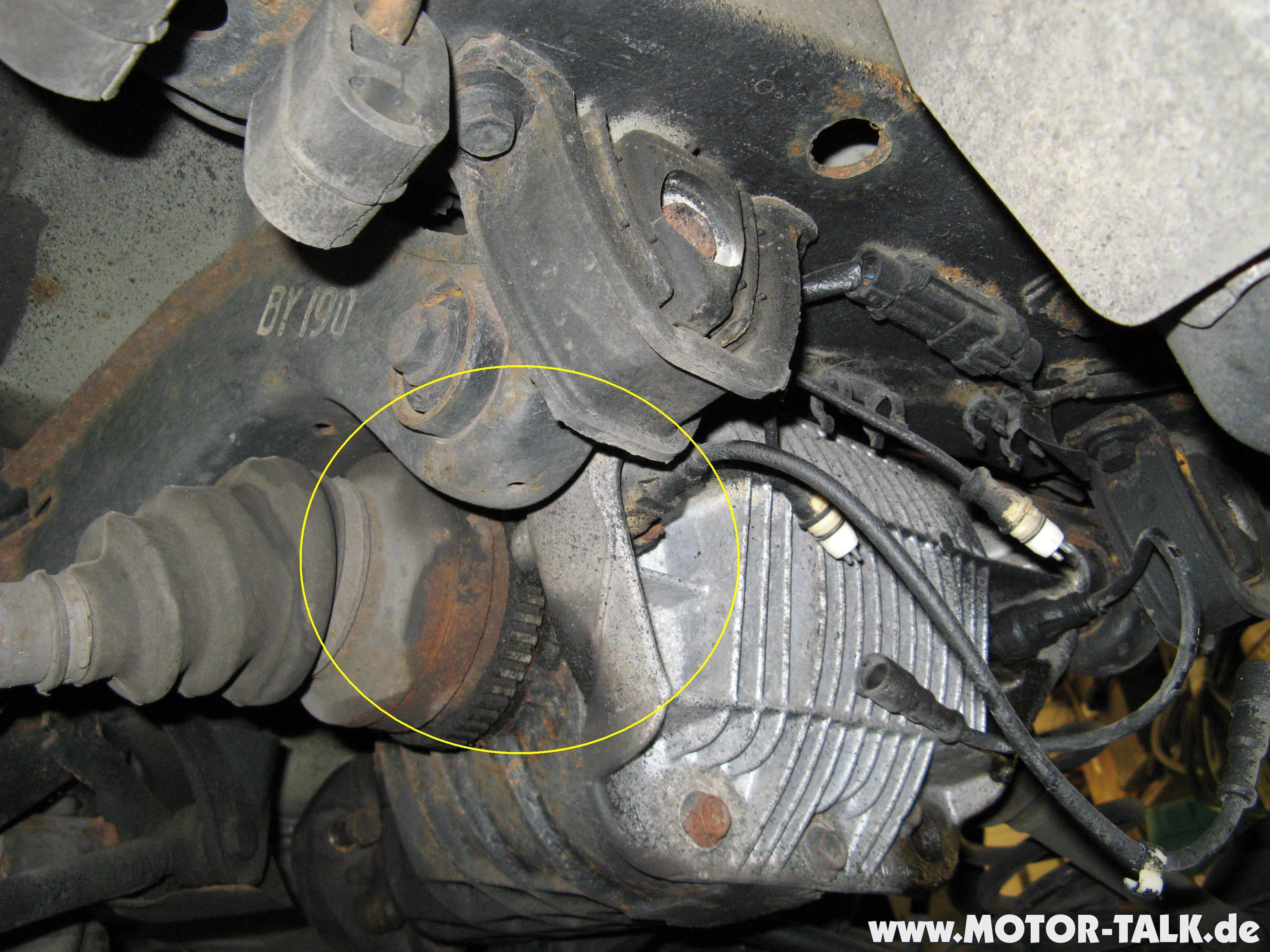

Ansonsten fällt mir spontan nur ein defekter Raddrehzahl-Sensor bzw verdreckter Impulsgeber
(wobei der hinten links wohl für die Geschwindigkeit also Tacho zustäng ist.)
oder eine Unterbrechung in den Leitungen dorthin ein.
Die hinteren lassen sich so reinigen, die vorderen erst nach Demontage der Bremsscheiben.

Also die sensoren hatte ich alle 4 schon darussen, und die waren richtig verdreckt.
Und die zähne , so nenne ich die mal, an den antriebswellen der hinterachse , hab ich auch gereinigt.
hab gestern nochmal mit dem vorbesitzer gesprochen , der hat wie man auch am absblock sehen kann,
also das große teil wo die ganzen bremsleitungen rausgehen, paar mal schon draufgekloppt und danach ging es wieder sagte er mir.
