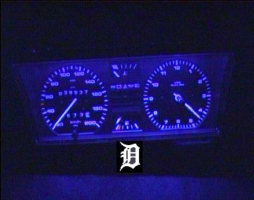

hab mal ne frage an alle die ihren tacho BLAU beleuchtet haben.
Hab meinen alten Tacho ohne DZM testweise auf blaue Beleuchtung umgebastelt. Dazu hab ich, logischerweise, die grüne Diffusionsfolie die drin war, rausgeschmissen. Nun ist es aber so, dass die Ausleuchtung des Tachos, trotz 8 LEDs, relativ ungleichmäßig ist.
Nun meine Frage:
Bringt es was wenn ich eine weiße Diffusionsfolie reinmache?
Kann man da auch etwas anderes verwenden??
Danke!

ich hab tacho mit 6 led mit jeweils 5500 mcd umgebaut hab eigentlich nur noch die leds drin und keine folie mehr . wenn man die gut ausrichtet kann man es auch sehr gut ausleuchten

leute ihr nehmt die falschen led's
4700 und mehr mcd ist viel zu hell. denn bei diesen dioden, wie auch auf den hier gezeigten bilden, passiert nämlich, daß unschöne leuchtpunkte mit teilweise starker überblendung und unausgeleuchtete flächen auftreten.
klar geschmäcker sind verschieden,aber ich nehme keinem ab, daß er auf punktuell beleuchtete tachos steht *g
auf meiner seite gibts anleitung,wie mann es richtig macht mit den dazu gehörigen bildern
Also erstmal kann man die LEDs durch einen vorwiederstand in der Leutstärke regeln oder halt durch ein Poti. Zweitens muss man meist die LEDs in ihrem abstrahlwinkel so verändern das dieser nciht mehr 10° ist sonder 40°.

die mcd zahl ist vollkommen egal du sollst ja net in die led reinschauen sondern das tacho anstrahlen
deine unschönen leuchtpunkte oder starke überblendungen sind witzlos wenn die gut ausgerichtet sind passiert das nicht
beste weg ist sogar indirektes anstrahlen

Sagt wer? Du? Stimmt jedenfalls nicht. Mein KI ist schön gleichmäßig ausgeleuchtet. Habe im Leuchtenkörper über dem KI einen hochglanzpolierten Spiegel drin, der das Licht der LEDs indirekt durch die Diffusionsfolie auf die Skalen reflektiert. Es gibt in meinem KI derzeit nur zwei Schwachstellen, die geringfügig schwächer beleuchtet sind: Tageskilometerzähler und Zeigeransatz der Tankuhr. Beide Bereiche sind sichtbar, aber eben ein kleines Bisschen dunkler als der Rest.

aber bei deinem bild sieht mann ganz deutlich was ich meine: während der obere bereich grell ausgeleuchtet ist mit gut erkennbaren leuchtpunkten,wird der untere bereich wesentlich dunkler. damit ist ein starkes oben-untengefälle was die ausleuchtung anbelangt sichtbar
@al durden keine 4700mc läßt sich so dämmen,daß sie annähernd an die 50mcd dioden rankommen *g
wie gesagt, led mit 50mcd und 60grad abstrahlwinkel und mann brauch auch nicht mit irgendwelchen dispersionsfolien nachhelfen.

Auserdem wenn man sich da die 4700mcd oder höher reinbaut dann muss ich dir rechtgeben dann wird übelst ungleichmässig mit einem winkel von unter 20°. Aber wenn du den Spot wie der LUPF schon durch einen Spiegel schickst und damit den Winkel vergösserst und dann noch mit Butterbrotspapier divus abstrahlst haste genau den gleichen effekt wie bei deinen 15, 50mcd LEDs. Auserdem Wenn du meinst mann könne bei den 4700 den abstrahlwinkel nicht mehr verändern dann haste dich übelst geschnitten ! Ich sach dir nu aber aus Troz nicht wie das geht das Bleibt Informatiker geheimniss. 😉 😁
