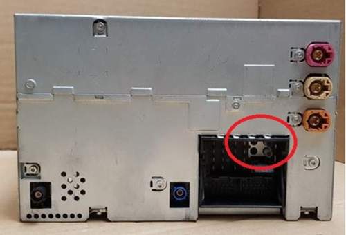

ich hätte noch eine Frage zum Umbau an sich. Ich benötige ja LWL Kabel von der Headunit. Jetzt habe ich gelesen das es auch Headunits gibt die kein LWL Ausgang haben. Stimmt das soweit oder hat jedes CIC ein LWL Eingang/Ausgang?
Hat zufällig jemand die Teilenummer der LWL Leitung von der Headunit zum Kombi?
Mein F25 ist von 2012 und hat das CIC Professionell.

@Rich_BMW schrieb am 26. Juni 2022 um 21:19:04 Uhr:
Das ist eine sehr gute Frage, die hier wahrscheinlich kaum einer beantworten kann.
Fakt ist, dass je nach Ausstattung drei verschiedene Kombiinstrumente (KI) im F25 möglich waren. Beim absoluten Basis-KI (das mit der analogen Verbrauchsanzeige statt Display unter dem Drehzahlmesser) liegen ab Werk jedenfalls keine LWL von der HU zur KI, weil das KI die Informationen der HU nicht anzeigen könnte.
Viele Grüße

Danke, das bringt mich schon mal weiter. Also ich habe die Verbrauchsanzeige bereits digital. Ich werde wohl mal den Tacho ausbauen und mir das anschauen.
Danke
Danke
Dann sollten auch LWL liegen.
Anbei ein Foto eines CIC-Rechners für den F25, BJ 2012; die LWL Buchsen sind auf jeden Fall vorhanden.
Viele Grüße
CIC F25

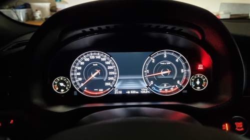

Hallo zusammen.
Ist ein 6WA KI ohne HUD bei einem F25 aus 2010 möglich? CIC Prof und das mittlere KI, das mit den erweiterten Umfängen ist aktuell verbaut.
Danke
Das 6WA ist doch das Kombi mit erweiterten Umfängen.
Das ist das mittlere mit dem 2/3 Display. Es gibt noch eines darunter, das hat so ein Mäusekino. Dann gibt es darüber das 6WA mit erweiterten Umfängen. Das Display unten geht über die gesamte Breite. Und dann gibt es noch das 6WB. Komplett Digital.
