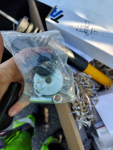

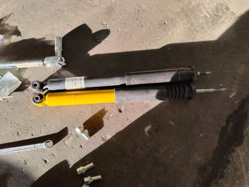

Ich hab mir das Gewindefahrwerk von ta Technix ( nach Federbruch) geholt allerdings habe ich nun das Problem das die Gewindestangen oben zu weit rausschauen so das ich sie nicht fest machen kann. Jetzt hatte ich erst 6 Monate davor meine Dämpfer getauscht mit original Ersatz von Sachs, ich dachte mir vielleicht kann ich die ja wieder einbauen. Hat jemand damit vielleicht Erfahrung und vor allem ein Gutachten für die Kombi Gewindefahrwerk original Dämpfer (original Ersatz Dämpfer).
Danke im voraus für die Antworten.

Problem ist gelöst schlauer daraus wurde ich aber nicht, deswegen frag ich was ich falsch gemacht habe?
Hallo

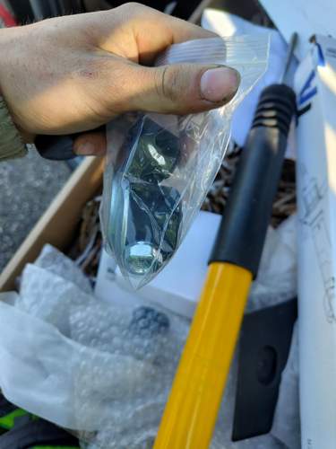

Als erstes hast du falsch gemacht, nicht genau hin zu sehen, wie die Sachs-dämpfer eingebaut sind, wie der Aufbau der oberen Verschraubung ist. Hättest du das, würdest du deinen Fehler sofort sehen. Das macht halt den Unterschied zwischen einem Teiletauscher, der alles schön vorbereitet und komplett vor sich liegen hat von einem Mechaniker, der die Zusammenhänge kennt und jederzeit weiß worauf es ankommt. Da hilft auch das ganze Wissen über Vorspur, Nachlauf, Sturz, Spreizung, Lenkrollradius, lenktrapez und Vorspurkurve nichts, Fahrwerk hin oder her, das ist billige, einfache Mechanik, die dazu noch absolut logisch aufgebaut ist und bei solcher Art der Befestigung eigentlich immer gleich ist, diese Art der Stiftschraube oben gab es schon 1970 im Opel Kadett.
Daher gibt es jetzt zwei Möglichkeiten:
Entweder du hattest das Pech das du bei allen 4 Dämpfern den gleichen Fabrikationsfehler hattest, was ich für recht unwahrscheinlich halte, oder dir fehlten einfach pro Dämpfer 2 Teile, und dir ist das nicht aufgefallen. Was gleich aussieht mag gleich funktionieren, muß aber nicht identisch sein. Und wenn dein Kumpel als alter Benz-Schrauber den Fehler nicht sieht, dann wird mir Angst und Bange. Aber so ist das halt bei Markenschraubern, der neue Dämpfer wird genommen, Mutter Scheibe und Gummi abgemacht, reingesteckt, wieder draufgesetzt und festgezogen. Bei Benz gibt es solche Teile vermutlich nur als kompletten Kit.
Du schreibst, du wüsstest gerne, was du falsch gemacht hast, um daraus zu lernen. Nun, dann lese diesen Post am Anfang noch mal. Es würde dir zwar vielleicht helfen, wenn ich dir die komplette Lösung sage, aber dann lernst du nichts dabei, ausser "Nachmachen." Lerne das Prinzip zu verstehen, wie wird verhindert, das die Kolbenstange nach oben gedrückt wird, was braucht es dazu und entsprechend, welche Teile fehlen mir oder passen nicht richtig? Wenn du das dann begriffen hast, dann ist es egal ob du einen Opel, Ford, VW oder Mercedes schraubst, denn wenn das Prinzip das gleiche ist, dann kann es anders aussehen, aber du weißt worauf es ankommt, was wichtig ist und dann kannst du das auch selbst machen.
Achja, bevor ich es vergesse:
Bevor du so auf den Schlamm klopfst und anderen erklärst, das du klassenbester warst und über Fahrwerke mehr weißt als andere (und da fühlte ich mich angesprochen), solltest du vielleicht mal etwas recherchieren mit wem du dich unterhälst bzw. schreibst.
Wenn dir denn der Fehler irgendwann mal ins Auge fällt, dann wirst du dir sicher selbst an den Kopf fassen und überlegen, wie man so blind sein konnte. DANN und nur dann lernst du wirklich was. Aber weil ich jetzt doch sehr von oben herab geschrieben habe, hänge ich noch Bild bzw. Ebaylink an, vielleicht hilft dir das weiter. (Schau einfach genau hin und denke nach)

Erstes nur die Vorderachse und zweitens ja es ist mir jetzt aufgefallen da müssten sowohl unterhalb des Doms als auch über halb eine Scheibe und ein Gummi sein, dies fehlt aber bei den vorderen Dämpfern. Und ja das hätte mir eigentlich schon früher aufgefallen sollen weil bei der HA sind sie dabei.
Zwar stimmt das war einer der Klassen besten aber glaub die Aussage mit dem das ich Mehr weiß muss ich wohl zurück ziehen, vor allem nach so einem depperten Fehler.
Sorry
Und danke

Beigefügte Teile ersetzen meist die Serienteile, oft weil sie anders sind in Bezug auf Grösse oder Bohrungsdurchmesser oder Gewinde.
Gleiches könnte dir bei Konis passieren, dort sind, wenn ich mich richtig erinnere, die Kolbenstangen oben stärker, weil ja der Nachstellpin noch durch die Kolbenstange geht. Hab damals beim Einbau geflucht, weil keine der verbauten Scheiben passte. Ist aber schon wieder paar Jahre her....
Leichti
