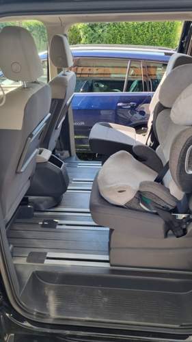

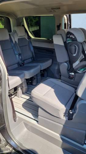

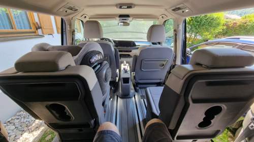

Ich hätte dazu eine andere Frage. Kann mir jemand auf die Schnelle sagen , was sich bei dem Vis a Vis Sitz dreht , nur der Sitz selber ( also das Oberteil) oder der komplette Sitz ( inklusive dem Unterteil , Konsole)?
Lg
an dem Sitz selber dreht sich gar nichts. Du musst ihn ausbauen und andersrum wieder einbauen.
Achso danke dachte ich hätte das irgendwo gesehen
Nein, wirklich "drehen" kann man keinen einzigen Sitz. Die Vis-a-Vis-Sitze lassen sich aber umdrehen (entriegeln, hochheben und um 180 Grad gedreht wieder einsetzen) und beliebig auf den Schienen verschieben. Vom Platz her muß man aber schauen, daß es aufgeht. In der Mitte paßt nur der hintere Mittelsitz sinnvoll, weil ein wenig schmaler.
EDIT: Man kann also z. B. die beiden vorderen Sitze rechts oder links hintereinander setzen, wenn man die anderen Sitze rausnimmt. Bei uns am Kindergarten sehe ich diese 4-Sitzer-Kombination recht oft (hintere Sitze auf der Fahrerseite, dafür viel Platz daneben auf der Beifahrerseite).
20240514-152340-mittel
20240514-152141-mittel
20240514-151932-mittel
