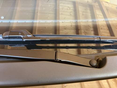

Sie sind höher als die Originalen und decken so teilweise die Spritzdüsen von Wischwasser ab

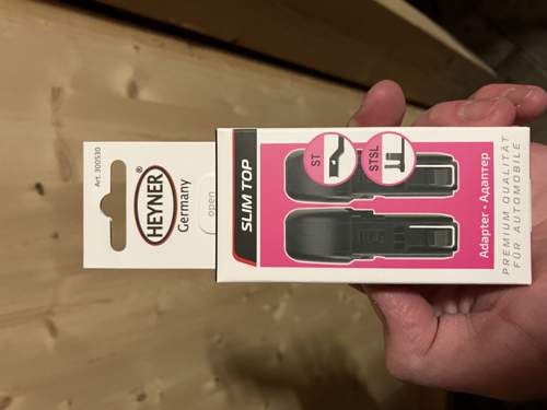

Hallo, welchen Adapter habt ihr denn bei den Heyner Wischern verwendet? Ich blicke da gerade nicht durch!
@Buke schrieb am 20. Dezember 2023 um 17:06:07 Uhr:
Ich habe über Amazon bestellt und da lagen die richtigen Adapter „Slim Top“ bei. Siehe Bild.
Adapter

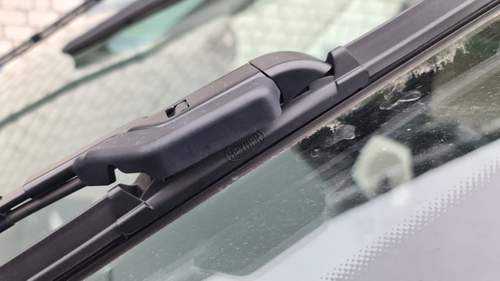

So sollte das dann aussehen. Von den beiliegenden Adaptern passt nur einer.
Genau. Es passt nur ein Adapter. Und das alte Wischblatt, muss zuerst am Auto entfernt werden. Dann steckt man den Adapter auf den Wischarm am Auto und zuletzt kommen erst die Wischblätter an die Wischarme.
