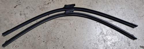

Die Wischerblätter von Bosch für den ID.4 passen. Habe diese gestern montiert. Dort benötigt man auch keinen Adapter, wie bei den Universalwischern egal welcher Marke.
Modellnummern
A 027 S
3 397 014 027
Oben Bosch unten Original
Danke für den Tipp.
Sind beide gleich lang und passen trotzdem?
Die originalen sind 700mm lang für den linken und 450mm für den rechten.
Ja, beide haben dieselbe Länge wie die Originalen 700/450mm. Lediglich einen leichten Versatz zur Befestigung kann man feststellen. Max 1 cm. Sieht man auch etwas auf dem Foto.
