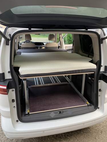

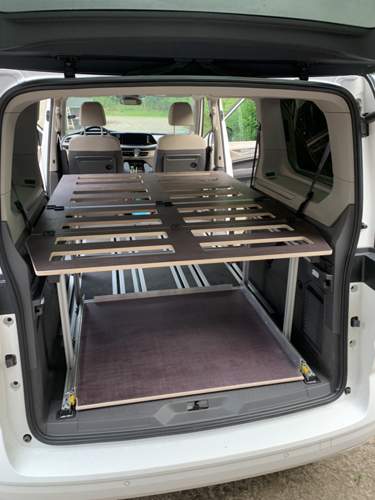

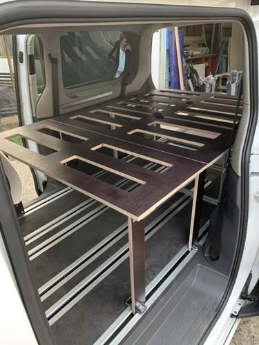

Das Klappbett stammt von Pirate Vans aus Braunschweig.
Das sog. "Matrosen-Paket" mit Lattenrost, Schwerlastauszug und Komfortmatraze (teuer, aber saubequem).
Die Matraze (ca. 140x200 cm) wird genauso wie der Lattenrost gefaltet und beides liegt zusammengeklappt oberhalb des Auszugs. Zwischen der zweiten Sitzreihe und dem Auszug ist dann noch reichlich Platz für Gepäck (beim T7 LÜ, beim KÜ eher nicht). Zumindest habe ich den Auszug in der Tiefe so geplant (die Tiefe ist variabel). Laut Verkäufer ist das Maß für den Auszug die Anzahl Bierkisten, die fürs Festival draufpassen....
Klappt man das Bett aus, müssen die Sitze umgeklappt werden. Man kann auch ganz ohne Sitze oder je nach Bedarf mit einem, zwei oder drei Sitzen fahren. Ohne Sitze werden einfach die Stützen ausgeklappt, die sonst per Magnethalter unter dem Lattenrost hängen.
Beim LÜ ist dann zwischen Bett und Vordersitzen noch ausreichend Platz zum Stehen und Ein- und Aussteigen. Deswegen würde ich immer den LÜ empfehlen, wenn man darin schlafen will.
Die ganze Konstruktion wird nur in den Schienen befestigt, kein Bohren notwendig (Leasing-Fahrzeug).
Inzwischen lasse ich das Bett dauerhaft drin.

Super Geil !!!
Hey Frank @framasi
Vielen lieben Dank für die Bilder und Infos! So in die Richtung gingen auch meine Gedanken ??
Ich hatte glaube ich mal von „Vanessa“ ein ähnliches Bettsystem entdeckt und für interessant befunden, vom Grundsatz her wie deines konzipiert.
Kennst du die Version von Vanessa und kannst vergleichen?
Thema „schlafen bei Messebesuch“ den Gedanken hatte ich auch schon mal, (man sucht ja immer nach den potentiellen Möglichkeiten, um sich den Invest zu rechtfertigen… ??) aber ob ich mir das ohne Dusche antun möchte bin ich mir nicht sicher… ??
Davon ab, deinen T7 würde ich nehmen, hat die richtige Farbe! ??
