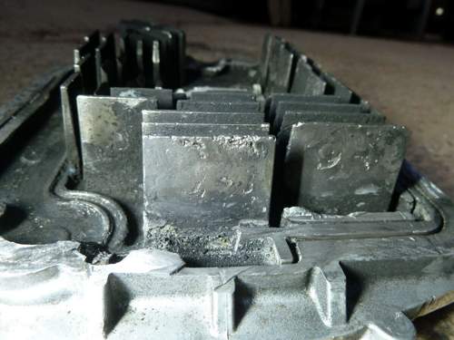

Das Alu vom Kühler löst sich durch das Abgas auf, wird über die AGR als feine Partikel angesaugt und wirkt im Brennraum wie Schleifpapier.
Es gibt in dem anderen Board, wo es um die Tx -Modelle geht, in dem Thread über hohen Ölverbrauch auch Fotos aus dem Inneren eines betroffenen Kühlers: Da kann es richtig dicke Krusten geben, aus denen das entstandene "Schleifmittel", Aluminiumkarbid, grobstückig herausbröseln kann. Feine Partikel müssen hier also nicht unbedingt angenommen werden. Es könten also auch fette Brocken sein, die dann vermutlich so langen auf den Kolbenböden tanzen, bis sie sich in Kolbenspalt gängigen Staub zerrieben haben.
Anschließend leidet die Zylinderwand, bis vermehrt Öl in den Brennraum entritt. Danach geht es schnell, bis der Motor stirbt.🙁
Ein noch vor Beginn der Ölverbraucherhöhung auf Typ D erneuerter Kühler könnte potenziell weitere Schleifmittelzufuhr verhindern, aber den bereits entstandenen Schaden natürlich nicht rückgängig machen. Wenn der Motor bereits kurz vor dem Exitus stand, wird er dementsprechend trotz des Wechsels bald sterben. Zumal sich noch Krümel im Ansaugtrakt und Brenn- und Zylinderraum versteckt halten können, soweit neben mehrfachem Ölwechsel nicht auch eine Innenreinigung des kompletten Ansaugtraktes, der Ventile, Führungen, Sitze usw. durchgeführt wurde (was sicher nie gemacht wird, weil dafür der halbe Motor zerpuzzled werden muss). Wenn die sich erst später lösen, dann dürfte weiterer schneller Schadensfortschritt vorprogrammiert sein.
Je später der Kühlertausch erfolgt ist, umso mehr muss also befürchtet werden, dass die teure Tauschaktion nutzlos war.
Das sind Bilder von meinem A AGR-Kühler den ich bei ca. 37000 km gegen einen D AGR-Kühler habe tauschen lassen:

Einfach mal in anderen Boards suchen - alles da. Wenn der Bus allerdings schon mehr als 40 oder 50tkm runter hat, ist es überlegenswert, das nicht wenige Geld lieber für den neuen Motor zu sparen, der ggf. trotzdem fällig werden kann.

Das heißt nichts, außer dass der Verschleiß bzw. die Riefenbildung (oder beides) noch nicht den kritischen Punkt überschritten hat. Er kann aber dennoch unmittelbar davor stehen und auch nach dem Kühlerwechsel noch überschritten werden - entweder durch den unvermeidlichen fortschreitenden natürlichen Verschleiß, oder aber durch irgendwelche im Ansaugtrakt oder Zylinderraum, den Kolbenringspalten verbliebenen, oder aber im weichen Kolbenmaterial eingelagerten Reste des gefährlichen Schleifmittels, welches vom alten Kühler gebildet worden war.
Es würde also mindestens eine sehr gute Innenreinigung des gesamten oberen Saugtraktes und Zylinderraums sowie der Ventile, -schäfte usw. usf. erfordern, plus am Besten auch neuer Kolben.
Das alles würde Unmengen Geld verschlingen, neben dem teuren Kühler, und ergäbe immer noch keine vollständige Sicherheit und es bliebe ein u.U. stark verschlissener Motor.
Ja, es gibt Leute, die den Kühler einfach tauschen und dann ganz feste hoffen - die Hoffnung stirbt ja bekanntlich zuletzt.
Bei 20 bis 40tkm könnte das auch gut noch Sinn machen. Da die ersten Öltoten schon bei 60-80tkm aufgetreten sind, muss man halt gut überlegen, ob man die Investition für sinnvoll hält..
