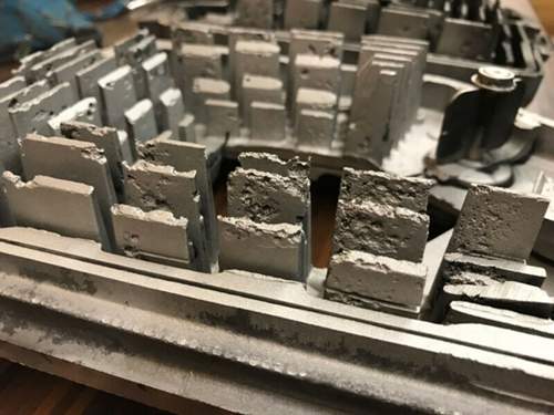

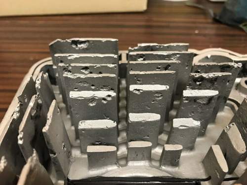

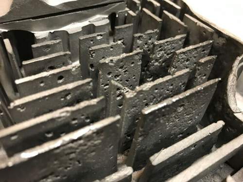

Im tx-board.de hat "rudix1" einen AGR-C Kühler vom CFCA mit ca. 80000 km Laufleistung geöffnet und innen gereinigt, interessante Bilder: https://tx-board.de/.../page-281#post-1253651

Interessant. Was fließt durch die Lamellen, Kühlmittel?
Kenne es vom Alu-Wärmetauscher einer Brennwertheizung, dass das Material durch das Kondensat angegriffen wird. Der AGR-Kühler scheint auch aus Alu zu sein.
Sind die neuen AGR-Kühler aus einem anderen Material?
Da durch fließt das Abgas und das Alu wird durch eine chemische Reaktion zwischen dem Alu und dem Abgas "aufgelöst".
Interessant wäre noch welche TN der AGR Kühler hatte und wie lange er verbaut war.
@AudiJunge schrieb am 17. März 2017 um 22:13:22 Uhr:
Und das Abgas fließt woher und wohin?
Der abgebildete Kühler hat die Endung "C" in der Teilenummer, hat 80.000km gelaufen und ist von 2012. (Wie im verlinkten Beitrag beschrieben, wurde der bereits bei 20.000km getauscht, heißt der CFCA hat insgesamt 100.000km gelaufen).
Na das Abgas fließt zurück in den Brennraum, deswegen auch Abgasrückführung.
