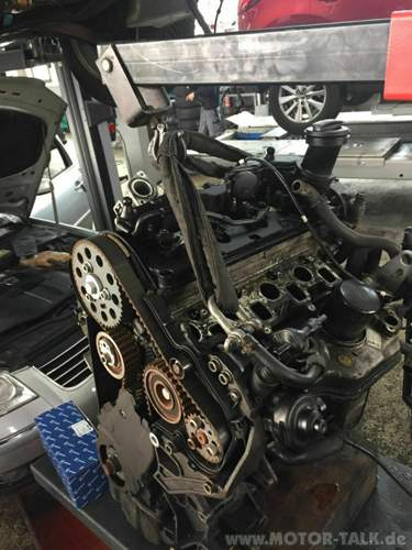

kurzes Update zu diesem Thread.
VW hat jetzt nach langem hin und her (zwei Ölverbrauchsmessungen, Brief an den Vorstand und wiederholtem Vorstellen in der Werkstatt) einen Motortausch auf Kulanz durchgeführt. Einbau geht auf mich Teile auf VW. Dank des sehr engangierten VW Kundenbetreuers, hat eine neue VW Werkstatt zu der ich nun gewechselt bin, sich den Motor zum ersten mal gescheit angeschaut. Siehe da, Turbo verölt. Eine zusätzliche Druckmessung (nicht über das Onboardsystem) hat zudem ergeben, das bei zwei Zylindern der Druck nicht okay war. Bisher wurde mir von VW immer versichert, ein Ölverbrauch in dieser Höhe sei normal und kein Schaden... Aufgrund dieser Diagnose wurde nun statt nur der Turboeinheit der gesamte Rumpfmotor ausgewechselt.
Der Aufwand war zwar groß, aber das Resultat geht für mich so in Ordnung. Ich hoffe damit hat sich das Thema hoher Ölverbrauch für mich nun erledigt.
