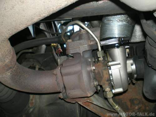

Hab Seit diesem sommer einen 91er 70PS turbodiesel !
War nach Motor und lack reparatur auch gleich mal in griechen land da mit am land weg versteht sichCa 5000km!
Ca. 150 km vor dem zuhause an kommen hatts masiv angefangen zu nebel/rauchen!!!aber heftig
Naja bin aber eigentlich auch noch ohne probleme heim gekommen ausser masivem ölverlust!
Zu hause angekommen hat mir dann jeder eingeredet die kolben ringe wären tot!
Ok: Motor mit 60000km besorgt(Motor ist top gelaufen vor dem ausbau aus dem schlachter) neuen zahnriemen trauf alle geber und anschlüsse neu Und eingebaut
Na gut angestartet gleiche raucherrei wie vorher!
Neue diagnose turbo tot
Turbo raus(turbo war masiv tot)
neuen Turbo rein
WIEDER angestartet 10 km gefahren Wieder das selbe masiv rauchen und unruigrenen
Naja der typ wo ich den turbo her hatte hat gemeint ich hätte beim ein bauen einen scheiss gebaut
Nagut Neuer turbo der typ steht beim einbauen daneben und sagt es past alles was ich mache(gleich wie beim vorigen mal)
Angestartet 15 km gefahren die selbe leier wieder
Nagut dann hat mir ein meister vom vw erklärt das die ölpumpe defekt sein muss weil druck zuhoch...
Neue Ölpumpe...neuer turbo(NUMMER 3)
Und wieder die gleiche kake .........
Also ich hab keine ahnug mehr hoffe von euch wer!

Hast Du immer gebrauchte Teile verbaut oder auch mal neue? z.B.Turbo,Ölzulaufleitung usw...
Gruß Matze
nicht jedesmal einfach ein neues Teil einbauen, erst mal eine anständige Diagnose machen, dann hättest du dir den 2ten Motor schon mal sparen können...
Bau mal alles auseinander was zur Luftansaugung und Ölführung vom Turbo gehört.
Tausche die Zulaufleitungen und schaue ob in den alten nicht Dreck drin ist.
Am besten gleich einen Öl und Filterwechsel mitmachen und gutes Markenöl verwenden (obwohl ich nicht denke das es daran liegt) vieleicht hat der Filter nen Treffer und jagt Dreck durch die leitungen...
Dein sich wiederholender Schaden wirkt auf mich als würde da etwas nicht stimmen und deine Turbos killen.
Ladedruck geprüft? Öldruck unter Last?
Wastegate funktioniert ordnungsgemäß usw.
Lass dir Zeit beim arbeiten, lass dich nicht hetzen! Dann wirst du den Fehler auch finden.

Oder er bekommt zuviel Öl-Druck.
Hast du evtl. bei jedem "neuen" Turbo dieselbe Ölrücklaufleitung (Turbo zur Ölwanne) verbaut ?
Man munkelt - Neuer Turbo = Öl - Zu & Rücklaufleitung neu. 😉
Wie Vinreeb schon schreibt: Mach in Ruhe und schau dir alles genau an !
Nach dem Motto: Nicht nur die Leiche beseitigen,auch den Mörder finden. 😉
Viel Erfolg
mfg.-Trom

Genau,ist die Zulaufleitung neu?Diese muß bei neuem Turbo neu(Garantie).
Motor ist gebraucht,ok.Und die Ölpumpe?Diese würde ich erneuern und mal den Öldruck messen.
@TE:Wenn das wirklich Wasser ist was aus deinem Auspuff läuft hat entweder Dein ZK oder die ZKD einen weg,in dem Falle kann es sein das der Motor schwer oder nicht anläuft da sich Wasser in einem Zylinder sammelt(so habe ich 3neue Anlasser gesprengt).
Nach dem Motorschaden an meinem LLE JX habe ich zuerst den Kopf und Turbo samt Leitungen erneuert,ca.6mon später dann den Block und Ölpumpe usw...
Heute würde ich die 6mon. weiter sparen und dann gleich alles machen,naja...
Auf Bild 3 kann man gut erkennen das am Luftschlauch zum Turbo Öl tropft was meiner Meinung nach am Olabscheider vom ZK-Deckel liegt,darum macht er auch etwas blau,das wird jetzt aber noch behoben.
Gruß Matze
