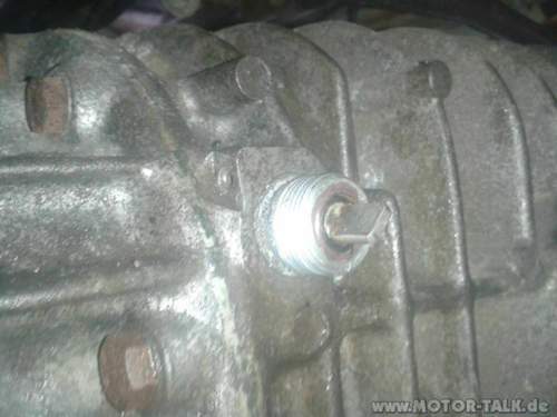

Hey,
da mein Tacho leider nicht funktioniert habe ich mal nachgeprüft und die Ursache ist dass das Tachowellenritzel festsitzt.
Ich habe mich umgehört und schließlich versucht die Spannhülse mit einem Splinttreiber rauszubekommen.
Hier kommt mein Problem, es klappt leider nicht so ganz.
Nachdem ich fast 1 h lang die Spannhülse tracktiert habe und sich nichts bewegt hat, habe ich für mich entschieden das es so keinen Sinn macht und ich erstmal Rat einholen muss.
Im Anhang habe ich Bilder von der Stelle eingefügt.
So wie es aussieht ist da irgendwas anderes als eine Spannhülse drin, eventuell ein kurzer Zylinderstift.
Was meint ihr dazu, wie soll ich am besten vorgehen?
Fürr Hilfe wäre ich sehr dankbar.

Du schreibst das Tachowellenritzel dreht sich nicht. Wie hast Du das festgestellt? Von außen mit der Hand das flache Teil drehen? Das klappt m. E. so nicht! Wenn, dann müssen die Antriebswellen, -flansche von Hand gedreht werden und dabei schauen ob sich das flache Teil ebenfalls dreht. Ist eigentlich logisch, da die Drehkraft aus dem VA-Getriebe auf die Tachowelle geht und nicht umgkehrt.

So nun zurück zur Frage. Im beigefügten Foto siehst Du das ausgebaute Ritzel und den auf die Nut aufgelegten Splint. Zum Austreiben des selben ist zwingend ein Splintaustreiber mit D 5 mm erforderlich, kein rostiger Nagel o.ä.. Der Splint lässt sich platzmäßig nur in eine Richtung austreiben. Danach wird auf das Gewinde ein ca 10 mm langes 1"-Rohrstückchen aufgesteckt und eine M 22 Sechskanntmutter auf das Gewinde gedreht. Durch die Ringabstützung gegen das Getriebegehäuse zieht sich das gesamte Ritzel, durch den Ring, aus dem Getriebe. Die Welle mit dem evtl. abgenutzten KU-Zahnrad kann dann ganz leicht aus der Ritzel-Hülse gezogen werde.
Wünsche viel Erfolg und Mitteilung ob's geklappt hat.
BG - Reinhard
