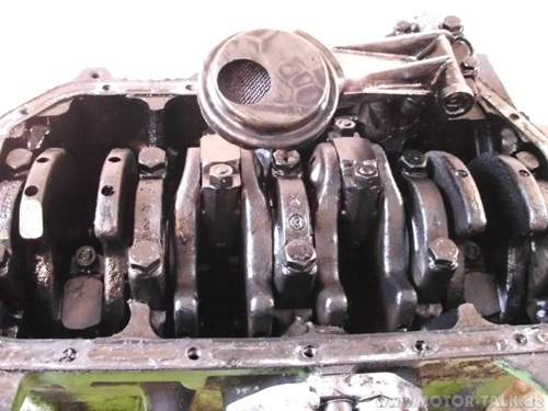

Wenn Du den Motor selbst instandsetzen willst, brauchst Du ein Grundstück (wo der Bulli paar Wochen stehen kann) eine Garage oder Halle (wo Du in Ruhe basteln kannst) und ein Rep Handbuch (mit Drehmomenten, Meß und Einstelldaten) und natürlich Erfahrung in solchen Sachen. So auf die schnelle ist da nichts zu machen. Gerade wenn Du damit ne längere Strecke zurücklegen willst. Verschleiß an der Ölpumpe, glaub ich eher nicht (läuft ja immer in Öl) Die Zwischenwelle dreht nur, da ist auch nicht viel Last drauf, um hohen Lagerverschleiß zu haben. Auf die schnelle könnte man machen: Ölwanne ab, und die Deckel von Pleuel & Kurbelwellenlager abnehmen und die KW & Lagerschalen begutachten. Da könnte der Druck am ehesten flöten gehen. Aber ist trotzdem halber kram.

Lass einen Kompressionstest machen. Sehr guter Druck 34 Bar, Verschleißgrenze ist 28 Bar, Max.Druckunterschied der Zylinder ist 5,0 Bar
(Quelle: "Jetzt helfe ich mir selbst"😉
WENN die Kompression ok ist, kannst Du mal die Ölpumpe genauer unter die Lupe nehmen. Geht leicht auszubauen, trotzdem gibts einiges zu beachten (Anzugsdrehmomente, Anbau der Ölwanne - also Handbuch besorgen). Die Ölpumpe kannst Du mit einer Fühlerlehre auf Verschleiß kontrollieren. Flankenspiel 0,05-0,20 mm, Axialspiel 0,05-0,15mm. (Quelle: Reparatur-Anleitzung VW Diesel, Bucheli Verlag). Ich hab meine schon mal getauscht, weil sie verschlissen war.
Öldruck soll bei 2000 u/min und 80° Öltemperatur beim JX 1,1 Bar haben (beim CS und KY 2,0 Bar). Der Schalter öffnet bei 0,9 Bar, dann blinkt die Lampe und der Summer geht los.
Leerlauf: Der Schalter (Schließer) reagiert bei 0,3 Bar. Nur Geblinke, kein Summer. Auch das steht alles in "jetzt helfe ich mir selbst".

Könntest mal die Zahnriemenverkleidung oben abnehmen und mal das Höhenspiel der Einspritzpumpe und der Zwischenwelle prüfen.
Kurbelwelle und Nockenwelle ist 5 x gelagert, die ESP hat 2 Gleitlager kurz hintereinander, und die Zwischenwelle 2 Gleitlager. Da währe am ehesten Spiel merkbar. Bei dem 1,6 CS Block (den ich noch liegen hab) ist an der Zwischenwelle kein Spiel.
