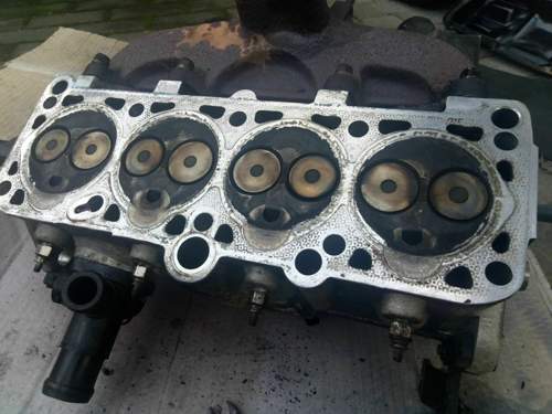

Hatte vor kurzem auf der Autobahn bei 100 km/h einen Keilriemenriss. 1- Riemensystem, Motor 1,6 D JK vom Passat 32b, in gutem Zustand erworben als Ersatz für einen 1,9 D 1Y Motor, der auf 300 km 4l Öl haben wollte.
Habe leider etwas getrieft, nicht sofort den Motor ausgemacht, und dann sah ich auch schon die weiße Wolke. ADAC hätte 2 Stunden gebraucht, also im Bulli gekramt, Ersatzkeilriemen drauf, vier Liter Kühlflüssigkeits Mischung und vorsichtig weitergefahren. Nach 50 km war ich zu Hause, alles gut.
Am nächsten Morgen kam gleich die rote Kontrollleuchte, Vorratsbehälter war fast leer.
Bei Draufsicht auf der linken Seite, zum Luftfilter hin, konnte ich deutlich die Stelle sehen, wo es nur so rausfloß.
Heute den Kopf runtergenommen, ging erstaunlich leicht fürs erste Mal und den Kopf saubergewischt, siehe Foto. Was mich wundert: keine Risse erkennbar, wo man doch immer liest, dass es eigentlich immer welche gibt und man trotzdem fahren kann.
Frage wäre jetzt noch: muß neben der neuen Dichtung mit gleicher Lochanzahl und neuen Schrauben auch der Kopf geplant werden?
Vielen Dank fürs geduldige Lesen und noch ein schönes, pannenfreies WE.
Gruß, Klaus

am 15. Februar 2020 um 17:13
Ja den hast du bestimmt so sehr gekocht das der sich verzogen hat.
Erklärt auch warum der wasser aus der dichtung drückt

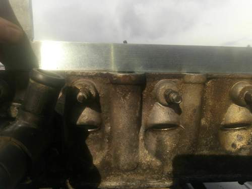

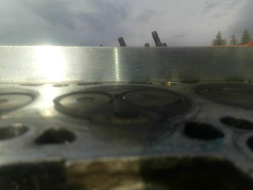

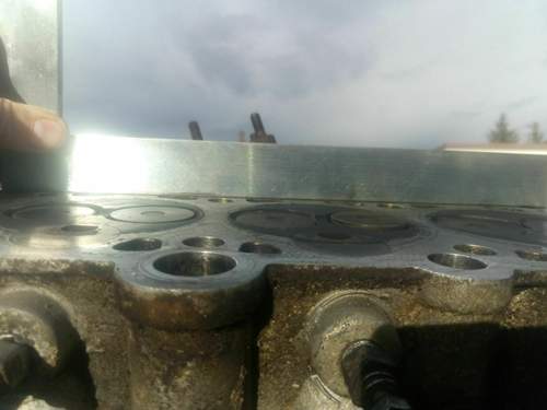

So, hier mal drei Fotos vom Zylinderkopf. Ich gebe zu, etwas undeutlich, aber kaum ein Spalt zu sehen.
Img-20200216
Img-20200216
Img-20200216
Tipp:
Den winkel nach vorn kippe, also auf "kante" stellen.
Is dann so ähnlich wie mit nem Haarwinkel.
Dann nochmal schauen.
Olli

Warum ist die Vorkammer vom ersten Zylinder so komisch verdreht? Habe ich noch nie gesehen.
https://www.motor-talk.de/.../img-20200215-134949-7cs-i209767903.html
Themenstarteram 16. Februar 2020 um 12:08
Danke für den Tipp, so kann man recht gut sehen, ob Verzug da ist oder nicht. Also, zu erkennen ist nur eine durchgehende, gleichmäßige Linie.
Werde sicherheitshalber mal den Motorenbauer fragen.
Klaus
