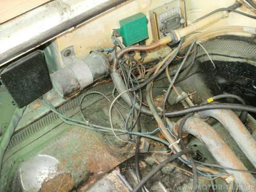

habe mir neulich einen 70 PS Hochdachbulli (T3) , Bj 8/81 zugelegt.
Das Auto war 15 Jahre still gelegt.
Trotzdem läuft der Motor noch irgendwie.
Ein wenig mit Grauen erfüllt mich das Bild der Einspritzanlage.
Der Luftmengenmesser mit Luftfiltergehäuse, etc. liegt einfach rechts drin.
Ist nirgends befestigt
Hab leider keine Ahnung wie das richtig aussehen soll
Verkäufer konnte mir auch nichts zum Auto sagen
Ausser einem Schlüssel und dem alten Kfz Brief gab´s nichts dazu.
Ich weiß auch nicht, ob das Auto original mit der Einspritzanlage ausgerüstet war, oder ob die nachträglich umgerüstet wurde.
Auch nicht, ob es sich bei den Teilen um VW Teile handelt (hab gelesen da wurde auch z.B. mit Manta Teilen rumgebastelt)
Hab auch noch keinen vernünftigen VIN/FIN Decoder gefunden welcher mir sagt mit welchem Motor das Auto mal ausgeliefert wurde (CU/CV?)
FIN: WV2ZZZ25CH08462
Werft doch bitte mal einen Blick auf die Bilder und erzählt mir, was Ihr da seht
Bin für alle Inputs dankbar, auch ev. Bilder wie ein original 2.0l Einspritzer aussehen soll

>Die Einspritzanlage recht im Bild stammt vom Golf 1 GTI genauso oben in der Mitte vom Bild
sieht man den Warmlaufregler vom GTI.
Da hast du aber noch Arbeit vor dir.

original ist das wohl nicht.
sieht wirklich nach ner k-jetronic aus´m golf 1 aus.
hab zum spaß mal gegooglet.
wurde wohl früher mal zur leistungssteigerung gemacht.
eingetragen?
wenn ja, fit machen und spaß haben.

Der Motor ist ein CU.
Dieser wurde wohl irgendwann einmal zum Einspritzer mit einer K-Jetronic umgebaut.
Der Ansaugschlauch ist gebrochen, wodurch die Anlage Fremdluft kriegt, was für einen Einspritzer schlecht ist.
Blöd ist, ich weiß nicht, aus welchem Auto die K-Jetronic Teile stammen.
Bin den Hinweisen auf Golf 1 GTI und Porsche 924 nachgegangen, aber so 100% ig identisch sind die auch nicht.

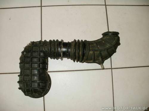

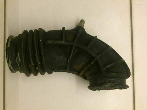

Im Bild zu sehen ist der Ansaugtrakt zwischen Luftmengenmesser und Drosselklappe.
Der Strang ist 2- geteilt.
Im schlimmsten Fall kommen die beiden Teile auch noch aus unterschiedlichen Autos
Kommen einem von Euch die Teile irgendwie bekannt vor?
Leider sind auch keinerlei Inschriften drauf.
Kaputt ist das rechte Teil

Werd mal versuchen, ob Bosch weiter helfen kann und die Teilenummer einem bestimmten Autotyp zuordnen kann.

Bosch Mengenteiler hat die Nr. 0 438 100 005
Luftmengenmesser: 0 438 120 047
Der LMM sitzt mit 4 Klammern befestigt direkt auf einem passenden Luftfilterkasten
Wurden leider in einer Vielzahl von Autos eingesetzt
Den für mich dazu passenden Ansaugschlauch habe ich bisher nicht gefunden

im Moment ist der Ansaugschlauch das Problem
Den Schlauch kannste evtl retten,jenachdem wo der platt ist. Rohr rein oder eben komplett ändern mit SiliconBögen(gibts günstig im Zubehör) und in Verbindung mit Rohrst.
Biste ja relativ flexibel da eh noch nicht feste verbaut.
Klar,oder mit Geduld was genau passendes suchen.

interessanter umbau, im T2 gab es den Typ4 Motor auch mit Einspritzung, US Modelle sind das dann. Die Einspritzung gab es aufgrund der besseren Abgaswerte im vergleich zum Vergaser, diese wurde in den USA benötigt aufgrund der Abgasvorschriften.
Wäre es ein Zöllner um bau, wäre es auch Eingetragen. Glaub mit 98PS. Um auf die PS zukommen war beim Zöllner umbau noch mehr geändert, glaub Nocke und Verdichtung.
Zu dem was kaputt ist, da wirst du sicherlich noch ersatz finden oder mit Panzertabe fixen 😁.
Ich würde an deiner stelle den umbau drin lass, ist ein Zeitgenössisches Tuning. Bei TüV und wiederzulassung würde ich erst mal nix sagen, der umbau ist schon länger drin und so sieht der auch aus, heute wissen nicht mehr viele ob da Vergaser oder schon eine Einspritzung reingehört.
Wenn der TüV was sagt, dann versuch es als Zöllner Tuning eintragen zulassen.
Wenn das auch nicht klappt, Vergaser organisieren.
