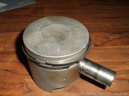

So tief ist die Mulde ja auch nicht (hab noch einen als Andenken von meinem Campingbulli 🙄), ob da 6 oder 7 bar was ausmachen. Auch mit 6 bar sollte er laufen, riecht er nach Benzin? Wenn die Schwimmerkammer überläuft, und ihn zum absaufen bringt.
