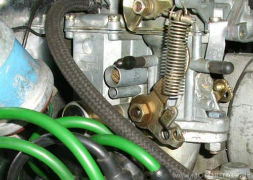

Habe einen 1600er AH Motor. Vergaser 34 PICT 3 war schon auseinander und ist sauber, Ölbadluftfilter ist drauf, Starterklappe auf den Körnerpunkt eingestellt, Kontaktabstand nochmal überprüft, ZZP mit Prüflampe eingestellt, Kerzen und Kabel neu, das "Abschalt -Ventil" ist ok, abgesprüht mit Bremsenreiniger und am Gas gespielt das er warm wird. Alles hat nichts gebracht.

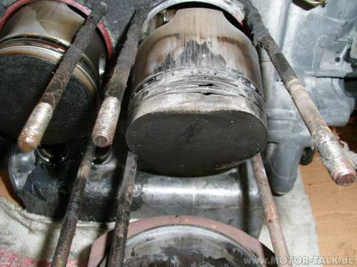

Hatte letztens einen Trike Motor auseinander (Kolbenfresser). Der soll 1,7 ltr gehabt haben, und hatte auch den gleichen Vergaser drauf.

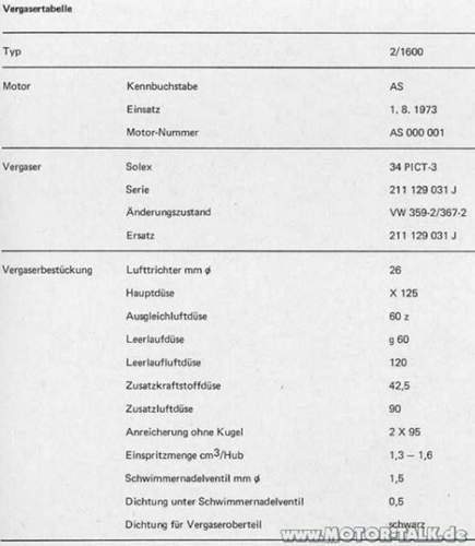

Vergaser-34-pict-3
Duesen-vergaser-34-pict-3
09-kolbenfresser-4-zylinder
Habe jetzt noch gelesen das die 1600er Motoren mit 48PS einen Solex 30 PICT 2 drauf hatten. Vll ist der ja passender bedüst.

Kerzen naß😕 Hast du die mal rausgedreht, ob die funken? Schwarze, nasse Kerzen = zu fettes Gemisch, abgesoffen, Starterklappe oben geht nicht richtig auf (muß warm senkrecht stehen), Schwimmerstand zu hoch, Nadelventil schließt nicht richtig, kein Zündfunke. Kompression 6 Bar, könnte dann auch mit die Ursache sein. Hast Du Kompression kalt oder (Hand)warm gemessen.
Rausgedreht und geschaut ob sie funken habe ich nicht. Sind neue Kerzen, Kabel und Verteilerläufer samt Deckel. Starterklappe geht langsam auf und steht danach senkrecht. Schwimmerstand habe ich noch nicht geprüft, aber Nadelventil ist ok.
