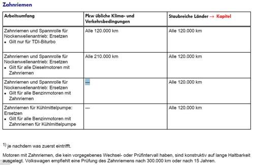

Laut Wiki haben diese Motoren Zahnriemen mit 240.000km Intervall zum Wechseln. Vielleicht kann das noch jemand bestätigen der einen besitzt und im Bordbuch mal nachschaun...
Die Benzinmotoren im T-Cross sind mit Zahnriemen ausgerüstet. Es ist definitiv keine Steuerkette in den TSI-Motoren verbaut.
Bei meinem T-Cross (95 PS, TSI, MJ 2021) ist im Wartungsplan folgendes vermerkt:
Motoren mit Zahnriemen, die kein vorgegebenes Wechsel- oder Prüfintervall haben, sind konstruktiv auf lange Haltbarkeit ausgelegt. Volkswagen empfiehlt eine Prüfung des Zahnriemens nach 300.000 km oder nach 15 Jahren.
Für Fahrzeuge in staubreichen Ländern wären Zahnriemen und Spannrolle für Nockenwellenantrieb alle 120.000 KM zu Ersetzen.
T-Cross Zahnriemen Intervall
