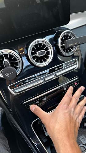

ich habe meinen GLC300e Bj. 2021 nun seit 2 Wochen und bin bisher eigentlich sehr zufrieden.
Allerdings hatte ich heute einen Fall wo mich störte. Beim Rückwärtsgang einlegen bekam ich auf den Bildschirm ein schwarzes Bild mit den Fehler System ohne Funktion (siehe Foto). Kamera ist aber ausgefahren das habe ich gecheckt gehabt.
Wer kennt diesen Fehler ?
Nachdem das Auto 5 Minuten abgesperrt war und ich wieder gestartet habe ging alles wieder.

Hab eine kleine Abhilfe herausgefunden. Einen Softreset des MBUX Systems durchführen.
Dazu die „Telefon“ und „Favoriten“ Taste gedrückt halten bis das MBUX System sich ausschaltet und neustartet. Durch das erzwingen des Neustarts sollte alles wieder normal funktionieren.
Schreibt mal eure Erfahrungen und ob es euch geholfen hat.

Das mit dem Reset ist bereits vielen bekannt, kann aber doch nicht die Lösung sein ?! Mir ist aufgefallen, dass es mir jedes mal passiert, wenn ich im Wagen bleibe, den Motor abstelle und dann die Tür kürz öffne und wieder zu mache (Angewohnheit dass Licht, Dashcam etc. ausgeht). Bleibe aber dann im Wagen (meist weil ich auf jemanden warte) und mach das Radio wieder an. Und danach nach gefühlten 15 Min. habe ich den black screen mit der Fehlermeldung.

Bei unserem GLC tritt der Fehler auch immer dann auf, wenn man eine gewisse Zeit mit abgeschaltetem Motor, aber laufendem MBUX und Co. gewartet hat. Ich kann Deine Beobachtung somit bestätigen.
Hallo, bei meinem GLC 300d Bj. 09/2020 mit 360Grad-Kamera trat dieser Systemausfall auch wiederholt auf. Bei meinem „Freundlichen“ habe ich dann vor 14 Tagen eine aktuelle Software installieren lassen (Softwarefehler MBUX u. Softwareupdate nach LI82.85-P-078856, so die Bezeichnung) und seitdem funktioniert das 360Grad-Kamerasystem ohne Systemausfälle. Fragt bei eurem „Freundlichen“ nach dem aktuellen Softwareupdate für diesen Systemausfall und er kann anhand der Fahrzeugdaten sehen, ob es für den jeweiligen Fahrzeugtyp ein entsprechendes Softwareupdate gibt. Die vorgenannte Problemlösung ist wohl mittlerweile bei den „Freundlichen“ bekannt.

Hallo zusammen, die Kosten belaufen sich auf rd. € 148,— ohne Mehrwertsteuer.

Bis jetzt keine Beanstandungen. Das System läuft seit dem Systemupdate ohne dass der oben beschriebene Fehler wieder aufgetreten ist.
