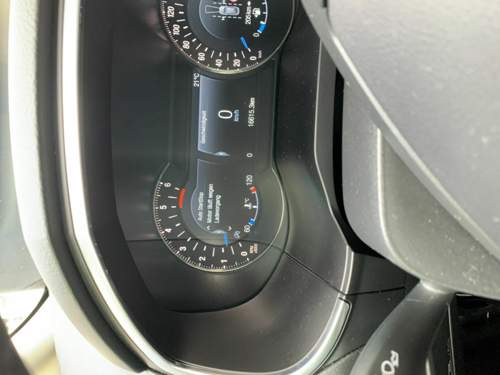

seit einiger Zeit funktioniert bei meinem Galaxy die Start-Stop-Automatik so gut wie gar nicht mehr bzw. gar nicht mehr. Das heißt, der Motor wird nicht abgeschaltet. Die Anzeige sagt: "Motor läuft im Normalbetrieb" oder so ähnlich. Damit könnte ich leben.
Zumal meine Frau momentan sehr viel Kurzstrecke fährt, ging ich bisher davon aus, dass die passenden Bedingungen für Start-Stop eben nicht erreicht werden.
Nun kommt aber seit einiger Zeit immer wieder die Meldung "System aus, um die Batterie zu schonen. Bitte Zündung ausschalten oder Motor starten". Diese Meldung erscheit schon wenn das Auto aufgeschlossen und die Tür geöffnet wird. Es sitzt noch niemand im Fahrzeug.
Heute habe ich den Galaxy mitgenommen um 2 mal 100km Autobahn zu fahren. Das hat nichts gebracht. Start-Stop geht weiterhin nicht.
Vor dem Start auf den Rückweg nachdem das Auto den ganzen Tag stand habe ich ca. 3-4 Minuten Google Maps befragt. Dann erschien wieder die genannte Meldung.
Hinzu kommt, dass die Warntöne seltsam klingen. Es klingt wie ein kaputter Summer. Hörproben habe ich hochgeladen. Bei manchen Fahrten klingen die Töne normal, bei anderen wieder seltsam.
Meine Frau hat diese Woche die Betterie beim Bosch-Service die Batterie prüfen lassen mit dem Ergebnis, dass die Batterie noch in Ordnung sei.

Laut meinem Freundlichen ist die Batterie ok gewesen; Hatte auch die Meldung im BC siehe Bilder;
wäre dieses obd für ok?

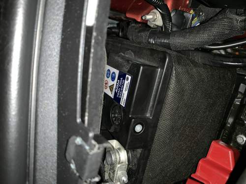

Jetzt ist die Batterie anscheinend ganz kaputt.
Meine Frau steht zu Hause und der Motor lässt sich nicht starten.
Sollte ich wieder eine original Batterie einbauen lassen?
Die hat jetzt ja nicht soo lange gehalten.
Ca 2,5 Jahre, 75000km.
Oder gibt es bessere?
Momentan ist der Plan heute Abend mit Starthilfe zu starten und zum nächsten Ford Händler zu fahren dass der morgen die Batterie tauscht.
Und die Lichtmaschine mal testet.
Was mich dabei aber wundert ist, dass vor kurzem die Batterie noch als gut getestet wurde...

Die Frage ist eher, wieviel willst Du anlegen?
Bei Ford sind die Ersatzteilpreise inzwischen abgehoben.
Nimm einfach eine passende gleichen Typs, bei EFB wieder EFB oder bei AGM wieder AGM.
Ich würde z.B. Varta Blue Dynamic EFB bzw. Silver Dynamic AGM nehmen.
Die Frage ist aber auch wer die neue Batterie am Fahrzeug anlehnt... Selbst wenn er sich selbst eine gute passende besorgt.
Es wird ja immer über ATU geschimpft, aber die kriegen das hin mit dem Anlernen (hat mir der Meister in Erkelenz bestätigt)
vom Preis her noch vertretbar: https://www.atu.de/.../ekat.html?...|awst_5229|VKN19317637|1
Der nächste Ford Händler will 360€ + MwSt. + Einbau.

Der Bosch Service hat jetzt eine Bosch Batterie bestellt.
Die soll dann 180€ +Einbau kosten.
Und anlernen kann er die zumindest nach seiner Aussage auch.
Wie ein Test vor Jahren zeigte ist Anlernen praktisch immer unnötig, es dauert dann nur länger bis das Steuergerät die volle Kapazität der Batterie nutzt. So wie sich das Steuergerät an eine schwächer werdende Batterie anpasst kann es das auch umgekehrt, Anlernen verkürzt allerdings diesen Zeitraum.
