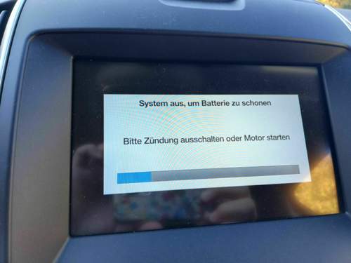

Nun kommt aber seit einiger Zeit immer wieder die Meldung "System aus, um die Batterie zu schonen. Bitte Zündung ausschalten oder Motor starten". Diese Meldung erscheit schon wenn das Auto aufgeschlossen und die Tür geöffnet wird. Es sitzt noch niemand im Fahrzeug.

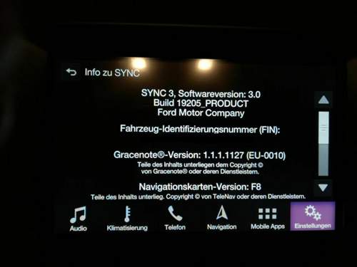

In letzter Zeit habe ich noch folgende Softwareupdates für Sync 3 durchgeführt:
SYNC3_2807667713_Update vor ca. 3 Wochen
SYNC3_2807656394_Update heute in der Hoffnung auf Besserung

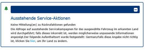

Wenn ich in Etis mit meiner VIN suche erhalte ich keine Meldung zur Rückrufaktion bzgl. der Batterie.

Das hört (ließt) sich eher nach einem Elektro-Problem an (also keine Sync-Thematik), so als wenn ein oder mehrere Verbraucher den Strom "klauen" bzw. die Batterie nicht mehr ordnungsgemäß geladen wird (Lichtmaschine, Steuergerät, o.ä.).
Eine Meldung dass die Batterie zu niedrig ist bzw. geladen werden muss kenne ich nicht. Wäre mir neu und die beigefügte Meldung im Sync habe ich noch nie gesehen. Kann natürlich sein - dann wäre es doch ein Sync-Thema, das die HW defekt und ursächlich für die Unterversorgung ist.

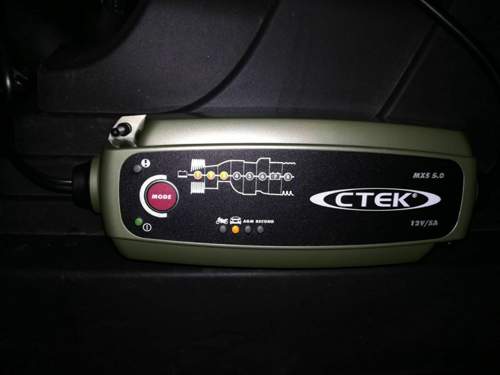

Als erstes würde ich die Batterie mal voll aufladen. Bei einem Fahrprofil mit viel Kurzstrecken schafft die Lichtmaschine tatsächlich kaum die Batterie zu laden. Das haben hier viele. Erst recht mit Standheizung etc. Wenn die Batterie voll ist kannst du gucken wie sich der Rest verhält. Ein gutes Ladegerät kann man immer brauchen. Ich hab mir auf Empfehlung einiger hier das ctek mxs 5 gekauft. Bin super zufrieden damit. Die Spannung sollte voll geladen bei gut 12V bis 12.5V sein.

Das Ctek Ladegerät kannst Du benutzen ohne die Batterie abzuklemmen. Rote Klemme am Pluspol schwarze Klemme am Massepunkt neben der Batterie.

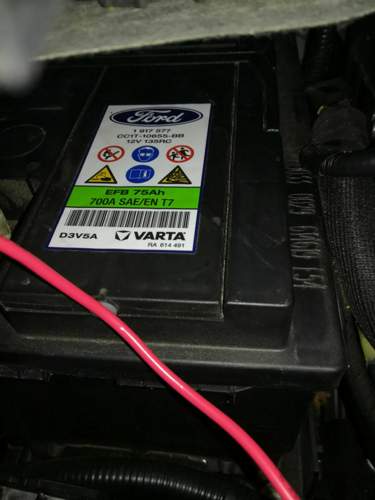

Ebenfalls wichtig - welche Batterie ist verbaut und was ist eingetragen? Wenn Du mir Deine Fahrgestellnummer per privater Nachricht schickst, kann ich Deine AsBuilt Daten mit real eingebauter Batterie abgleichen...
Ladegerät läuft.
Jetzt bin ich gespannt ob morgen Start Stopp wieder geht.

Berichte auf jeden Fall mal. Bin gerade am ergoogeln ob bei deiner EFB Batterie auch das AGM Ladeprogramm Sinn macht. Was sagen denn die Spezialisten hier?

Kann es doch einen Zusammenhang mit der Rückrufaktion geben? Bisher habe ich noch keine Einladung von Ford erhalten.
