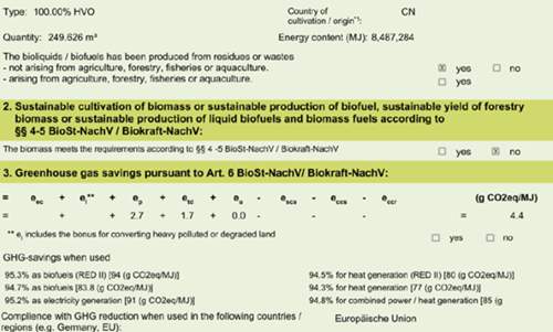

Schnee von gestern. Das sind bloß überschlägige Rechnungen.
Für HVO werden CO2 Emissionen im günstigsten Fall der Altfette von 10 g CO2 je MJ für die eigentliche HVO Produktion angegeben.
Nabisy-Nachhaltigkeitsnachweise (offizieller geht es nicht), welche deutlich unter 10gCO2eq/MJ ausweisen (s. Anl.), sind keine Seltenheit.
Ohne Vorketten wie eben Pflanzenöle zu berücksichtigen.
Aber: Frisches Pflanzenöl hat je nach Quelle und Methode (Soja, Raps, ich nehm kein Palmöl) etwa 25-55 g CO2/MJ, also "obendrauf". Zahlen aus oben verlinktem Report, viel Spass. Und dann sind wir^w das HVO toll in der "Teller oder Tank" Diskussion. Gerade Soja, was in quasi jedem "Veggie Burger" als Proteinquelle verarbeitet wird.
Die Vorkette der Pflanzenöle ist bereits dem Ursprungsprodukt zugerechnet, es wird lediglich ab dem Einsammeln der Reststoffe wieder angefangen zu rechnen.
Man kann feststellen, Sie wollen es sich einfach schlechtrechnen. Ist OK, nicht jeder muss das Produkt mögen. 🙂
Ausschnitt aus Nabisy-PoS

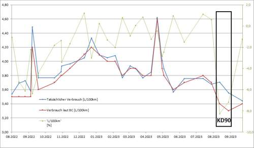

P.S. Grafik: Linke Skala Verbrauch in L/100km; rechte Skala Abweichung BC-Wert vs. Zapfsäulenrückrechnung in %
P.S. Update folgt nach der 2. Tankung

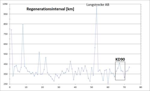

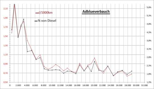

Ich hole den Thread un mich nochmal selber hoch. nach nun 2 KD90-betankungen in Folge habe ich erst noch eine weitere Tankfüllung mit Standarddiesel verfahren wollen und besonders darauf geachtet das Streckenprofil und Fahrstill so zu halten wie bei den beiden KD90-Füllungen.
Feststellung:
- die Nachbetankung mit Standarddiesel hat, wie erwartet, bestätitigt das der BC unter KD90 mit fast -8%
zu wenig anzeigt.
- Kein (signifikanter) Unterschied des Adblueverbrauch
- kein (signifikanter) Unterschied des Verbrauchs lt. Zapfsäule
- keine (signifikante) Änderung des Regenerationsintervall
Die Durchschnitssgeschwindigkeit über die letzten 5 Tankfüllungen lag bei 51,6km/h, davon lag der Schnitt der beiden KD90-Füllungen bei (2x) 52km/h.

Adbluevergleich
Regenerationsvergleich
Verbrauchsvergleich

Also genau das, was die Thermodynamik sagt. Der Wirkungsgradvorteil durch die höhere Cetanzahl und etwas geringere Viskosität (bessere zerstäubung) wird vom Nachteil in der Dichte mehr als aufgefressen.
Literaturmessungen an Prüfständen sagten was von um die 4-5% Mehrverbrauch.
