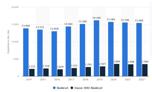

EU Produktionszahlen für Biodiesel und HVO siehe Anhang. Screenshot aus https://de.statista.com/.../ ... die haben je nach IP und Cookies so "semifreien" Zugriff.
Heizöl/Dieselverbrauch der EU: Etwa 265 Millionen Tonnen sagt Eurostat bzw. https://blog.opisnet.com/is-europe-beyond-peak-diesel-demand
HVO und Biodieselproduktion in der EU

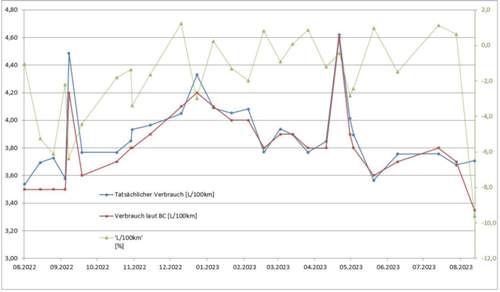

... da nun die erste Tankfüllung durch ist gebe ich mal einen ersten Erfahrungseinblick ... mach ich eigentlich nicht bis sehr selten mit Stichprobenzahl = 1 😁 ... aber es gibt erdrückende Fakten deutlich über meinem statistischen Rauschen.
1. Die 10% sehe ich auch ... blöderweise nur am BC! Zum Ende der Tankfüllung lag der bei 3,3/3,4 (gerade springend ... an der Zapfsäule gerade für ein paar km auf 3,4L/100km gewesen). Die Zapfsäule meint aber etwas völlig anderes und bringt mich nach Rückrechnung zu 3,71l/100km ... der Schnitt der letzten 5 Betankungen lag bei 3,73L/100km - der Literverbrauch wäre real lt. Zapfsäule eher neutral.
Die Abweichung im BC dürfte sehr wahrscheinlich auf die um ca. 6% niedrigere Dichte des KD90 zurückzuführen sein.
2. Adblueverbrauch lag mitten im statistsichen Rauschen. Nur mit Optimismus könnten vll.t 5% bis 10% herausspringen.
3. Partikelfilterregneration: da ist ein Trend zur Verlängerung zu sehen. So um die 15% bis 25% längeres Interval könnten herausspringen.
--> in eine weitere Füllung KD90 habe ich heute investiert. ... Tankfehler reduzieren, DPF-Interval etwas schärfer bezieffern und vllt. noch ein Schubser beim adblue in irgendeine Richtung.

P.S. Grafik: Linke Skala Verbrauch in L/100km; rechte Skala Abweichung BC-Wert vs. Zapfsäulenrückrechnung in %
P.S. Update folgt nach der 2. Tankung
Vergleich Standarddiesel vs. HVO
