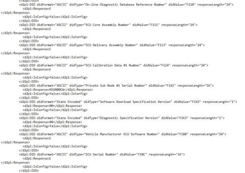

Habe am 24.12. mein Sync ebenfalls auf 3.4.22200 aktualsiert, und wollte soeben die XML-Datei hochladen, funktioniert nicht. :-(
Insoweit ok, weil ich das ja von vielen anderen hier schon wusste, dass es da Probleme geben kann.
Dann dachte ich....entferne ich eben einfach die besagten Leerzeilen im File, aber die gibt es bei mir nicht.
Hier mal der betroffene Ausschnitt im Anhang.
Oder übersehe ich da etwas in der Datei?
Hat jemand eine Idee?
Log-datei-auszug
@Bladerunner6 schrieb am 27. Dezember 2022 um 17:55:13 Uhr:
Die sind doch da. Dein Editor zeigt dir da diese schmalen vertikalen Rechtecke an.
Jeweils hinter d2p1:response>
Aber es ist ja auch bisher total egal, ob du die Datei hochgeladen bekommst oder nicht. Ich habe zumindest auch weiterhin kein Angebot zum Kartenupdate vom Ford-Server.
@grix
...ach die Dinger waren gemeint :-)
Vielen Dank für deine Hilfe. Die kleinen Rechtecke hatte ich garnicht wahrgenommen.
Habe sie eben entfernt, und konnte das Log-File nun tatsächlich "erfolgreich" hochladen.
Jetzt bin ich mal gespannt, wie es weitergeht.
