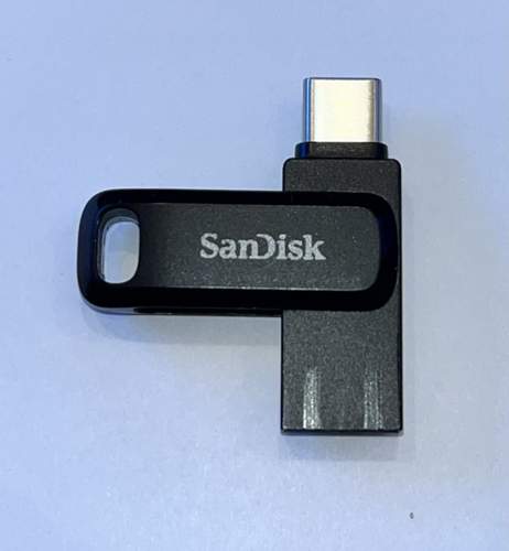

Unterstützen die USB Schnittstellen im S-Max auch USB 3.2 ?
Oder muss ich mir extra einen 2.0 oder 3.0 USB Stick für das Update besorgen?
USB Sticks sind abwärtskompatibel. Wenn er physisch in deinen Rechner und dein Auto passt, wird er funktionieren (ja... exFAT und so ist natürlich zu berücksichtigen).
Karsten
@Karsten_W
Hallo Karsten,
Danke für deine Rückmeldung. Dass die USB Sticks abwärtskompatibel sind, weiß ich - also alles was 3.2 kann, kommt auch mit den vorherigen klar.
Mir ging es darum, ob die USB Schnittstellen im S-Max auch schon mit dem aktuellsten Standard USB 3.2 klarkommen.
Ansonsten müsste ich mir einen Stick nach älterem Standard besorgen.
Ich habe einen etwas älteren Fernseher, der kann nur USB 2.0 lesen. Sofern ich da einen mit 3.0 oder 3.2 verwende, meckert das Gerät.
Dann kann ich Dich beruhigen, ich benutze einen Sandisk USB-C / USB 3.2 Stick für die updates.
@ks_aus_jucunda
Danke für die Info, das war's, was ich wissen wollte. :-)
