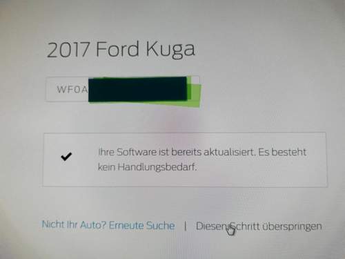

Erneuter Versuch Version 2.2 zu aktualisieren.
20180322-100850
Jetzt hat es funktioniert! Alles Top!!
Habe es grade auch nochmal versucht.....Selbe Meldung :-(

@fulo11 schrieb am 22. März 2018 um 10:17:24 Uhr:

Vielleicht funktioniert das Update nur von 2.3 auf 3.0 und nicht von 2.2.... Müsste vllt. erst auf 2.3 geupdatet werden und dann höher. Bei mir von 2.3 geht es..
Habe ich aus dem Focus RS Forum. Hier wird von folgender Reihenfolge der Installation berichtet:
Werksinstallation v2.0 -> v3.0
Werksinstallation v2.2 -> v2.3 -> v3.0
Werksinstallation v2.3 -> v3.0
Für alle die 2.2 haben also erst 2.3 installieren.

@gaigi66 schrieb am 22. März 2018 um 14:57:10 Uhr:
2.2. auf 3.0 direkt geht auch.
Er läuft an, sagt, nach 10 Minuten, er sei fertig, dann keine Info mehr. Stick stecken lassen! Nach ca. 5 Minuten zeigt er wieder an, dass er ein Systemupdate macht. Nach ca. 20 Minuten sagt er wieder, er sei fertig und man könne den Stick nun entfernen und neu starten. Danach ist man auf 3.0.
