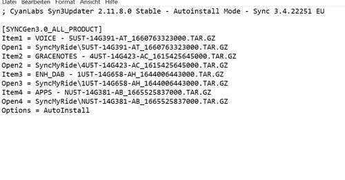

Gerne würde ich das Sync aktualisieren, zur Zeit ist die Version 3.4.21194 installiert, auf der Ford Seite werden keine neuen Updates angezeigt.
Über Cyanlabs habe ich mir die Version 22251 heruntergeladen, es wird immer auf den MY20 Schutz hingewiesen, kann ich das Update überhaupt nach Baujahr 2020 installieren oder würde das zu einem Ausfall führen?

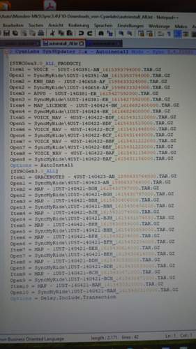

Bei BJ ab MY2020 (BJ ab 09/2019) darf man zum Sync-Update auf keinen Fall das Reformat-Tool verwenden, in der AutoInstall.lst Datei darf also kein Eintrag für 1u5t-14g386-cb.tar zu finden sein.
Eine normales Update ist für MY2020 kein Problem und enthält dann nur solche Komponenten wie im Anhang.
Img-20210405
Der Eintrag ist bei mir nicht vorhanden, nur die Datei ist deutlich kleiner, habe aber erst einmal auf das Kartenupdate verzichtet.
