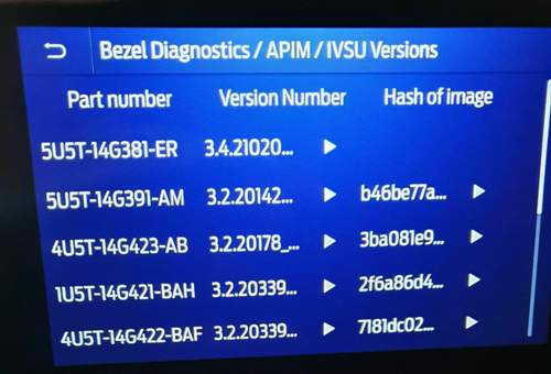

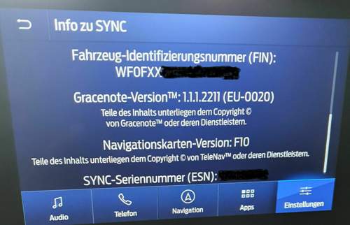

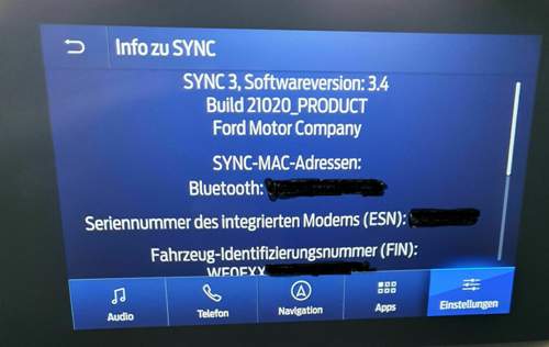

Heute wurde mir auf der Ford-Webseite Sync3-Update 3.4.21020 und Karte F10 angeboten. Install von 3.4.21020 dauerte ca. 30min. Die Karte F10 wieder ca. 2 Stunden.
läuft bisher alles sauber.
Sync3 Version
Navi-Karte
Dateiversionen lt. hidden-menu
Hast du für F10 den Motor laufen lassen oder bist du 2 Stunden gefahren?
Und wo sieht man eigentlich die Versionsnummern,?
