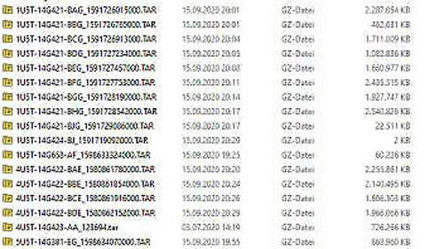

Habe mal etwas gesucht, welche Dateien noch zum F9-Update gehören: siehe Anhang.
Davon habe ich heute in 5 Stunden grad mal 2 Dateien (~5GB) per WLAN runterladen können.
Das ist echt bescheiden langsam und nach jeweils 1h muss man zum Auto das Sync wieder einschalten, damit der Download dann weiter läuft.
