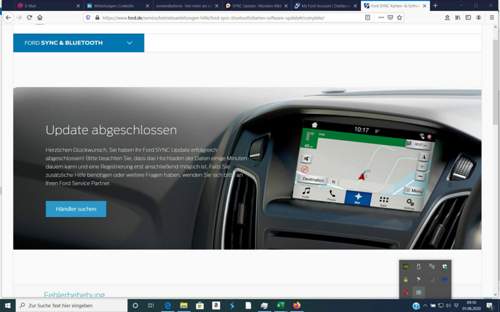

schön, daß es bei Dir geklappt hat. Ich häng mit meinem MK5 von 2018 immer noch beim SYNC-Update rum. Obwohl die log-Datei längst bei Ford sein müßte, nach fünf Wochen. Siehe Anhang.
Schirmfoto

Hallo Blinkernutzer,
das hab ich. Zuletzt heut, aber es endet bei dem Bildschirm "Update abgeschlossen; Herzlichen Glückwunsch".
Keine Spur von Karten-Update.
Ich hab Dein problem noch nicht verstanden, Du hast noch F8 und möchtest auf F9? Welches Update hast Du dann bestätigt?
Alternativ zum Hochladen geht es auch noch das Fahrzeug mit WLAN zu verbinden, dann synchronisiert sich der Stand auch

Ich hab das SYNC-Update Anfang Juni erfolgreich abgeschlossen. Des is ja Voraussetzung, für des Karten-Update. Ich hab im Juni zum ersten Mal seit dem Kauf im August '18 nach einem Update geschaut.
Kannst Du mir bitte sagen, wie man eine WLAN-Verbindung herstellt?

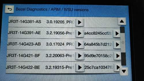

Bitte um Unterstützung, da nach dem offiziellen Kartenupdate über den Ford.de-Service auf F9 keine Spracherkennung zur Navigation möglich ist!
Nachdem die Software per USB aufgespielt worden ist bzw. das Sync3 die Rückmeldung einer erfolgreichen Installation gegeben hat, ist keine Sprachsteuerung (Ort, Straße, Nr. etc.) möglich. Das System fordert wie gewohnt zur kombinierten Spracheingabe auf und "versteht" nicht. Wiederholt die Aufforderung und wechselt dann in die Einzelaufforderung. Auch dort werden keine mündlichen Angaben erkannt. Natürlich wurde dies auch mit (unter F8) bekannten Adressen versucht!
Das Update ist jetzt einige Tage / Nächte inkl. Fahrten >2000 km alt. Es wurde ein Werksreset (über Einstellungen-Allgemein-Rücksetzen) durchgeführt. Leider ohne Veränderung.
Darüber hinaus kommt es nach Start des Fahrzeugs unregrlmäßig zum Hinweis, dass die Installation läuft und der Stick in der USB-Buchse sein sollte, damit die Installation fertig gestellt werden kann. Wie oben erwähnt, war diese aber bereits im ersten Anlauf erfolgreich. Wenn ich den genutzten Stick einstecke, dauert es wenige Minuten und das System zeigt die Meldung einer erfolgreichen Installation, sodass der Stick entnommen werden kann.
Auch Interessant: Es sind bei inaktivem Navi nun in der Kartendarstellung die "Punkte" der letzten gefahrenen Wegstrecken verschwunden.
Auf Anfrage bei Ford und Übermittlung des Installations-Logfiles kam die Rückmeldung, dass der Fehler bekannt sei und Ford mit Hochdruck an der Behebung arbeitet! Kann / Soll man das glauben?! Sollte es tatsächlich in Arbeit sein, dann dürfte die Behebung nach den letzten Erfahrungen zur VZE jenseits 6 Monate dauern...
Mir sieht es lt. den wechselnden Systemmeldungen nach einer unvollständigen Installation aus. Macht es Sinn das Kartenupdate nochmals herunter zu laden und mit einem "frischen" Stick einen weiteren Installationsversuch zu starten? Werden mit der Standard-Installation von Ford auch defekte Daten überschrieben und ggf. fehlende hinzugefügt?
Ich habe mal den IVSU-Stand angehängt. Vielleicht kann jemand daran erkennen, ob etwas unvollständig oder fehlerhaft ist und wie zu verfahren wäre.
Danke fürs lesen und die hilfreichen Rückmeldungen.
Werksreset schon ausgeführt?
Schon mal versucht, auf Englisch umzustellen, es da zu versuchen und anschließend zurück auf Deutsch?
Bringt das Besserung?
