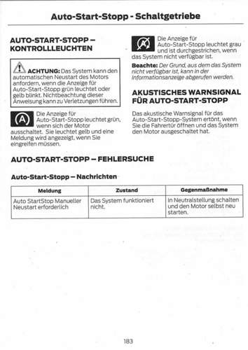

S/S sollte laut Händler wieder funktionieren, aber lief bei der ersten Fahrt trotzdem nicht (~60km Strecke, Öltemperatur bei ca. 60°C, Außentemperatur bei ca. 2°C)

S/S geht schon nach kürzester Fahrstrecke (Motor muß ein bißchen warm werden). Sobald man den Leerlauf reinlegt und den Fuß von der Kupplung nimmt (bei abgeschaltenen S/S von der Steuerung leuchtet die Anzeige im Armaturenbrett (Auto-Start-Stop leuchtet grau und ist durchgestrichen) wenn das System nicht verfügbar ist.
Siehe Bild.
Der Grund, aus dem das System nicht verfügbar ist, kann in der Informationsanzeige abgerufen werden.
