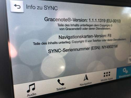

Bei meinem Kuga wird mir leider auch nicht die F8 angeboten. Glaube auch nicht mehr drann. Fahrzeug ist von März 2019.
Ist doch schon hier ein paar mal erwähnt worden.
Erste Generation Sync3 bis software 3.0
Zweite Generation Sync3 ab Software 3.2
Für die zweite Generation gibt es noch keine F8 Karten.
Also kann Ford auch keine auf der Webseite anbieten.

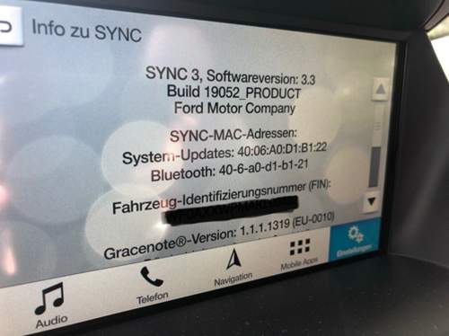

Das stimmt nicht ganz: bei Neufahrzeugen
(wie meiner mit Zulassung Juni 2019)
gibt es die Software 3.3 mit F8 Karten,
wobei ich sagen muss dass die F8 Karten
bereits werksseitig installiert waren.
Vom „Build“ habe ich schonmal ein Update
vor ein paar Tagen gemacht.
dieses habe ich hier im Forum noch nicht gelesen.
Also Danke für die Info.
Nun müsste man halt an Aussagen der User heraus finden ab wann die 3.3 und F8 ausgeliefert wurde.
Eventuell wurde auch schnell an der Hardware wieder etwas geändert an der zweiten Generation.
Ein Fordmitarbeiter hier im Forum erwähnte ja mal in einem Beitrag, dass die zweite Generation (Hersteller Pioneer) weniger Speicher besitzt (ganze 14GB).
Ich finde 14 GB ist eine Menge !!
Da muss wahrscheinlich das Kartenmaterial auch dran angepasst werden 😕
Wenn es ja F8 gibt für die zweite Generation, dann muss es ja einen Grund geben warum es für die Geräte die seit Ende letzes Jahr (bis ich schätze mal Mitte dieses Jahr) verbaut wurden keine F8 Karten gibt.

Aktuell ist der Wagen aus der Werkstatt und hat nun die Map von F7 auf F8 bekommen.
Die Software selber ist nur von
3.0 Build 18025 auf 3.0 Build 19149
Also mit neuerer Software meine ich V3.2 oder V3.3

zwar unwahrscheinlich aber offenbar hast Du noch die erste Version vom Sync 3 drin, denn die hatten ja bis vor kurzem die 3.0 mit der 19149. War das eventuell ein Fahrzeug von der Halde? Ich meine ein Wagen der zwar Erstzulassung 02/2019 aber Bau schon 2017 oder2018 war? Dann hättest Du noch ein APIM der ersten Generation drin. Das würde auch erklären das Du die Karten mit der F8 bekommen hast, denn für die neueren APIM vom Sync3 von Ende 2018 und 2019 gibt es noch kein Karten-Update auf F8. Die neueren haben erst seit ca. 2-3 Monaten die F8 drauf und dann nur die welche so ab Werk geliefert werden, zum selbst Updaten gibts die F8 noch garnicht für die neueren Sync3

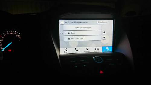

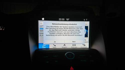

seit heute bekomme ich die Meldung, dass das Sytemupdate (automatisch wohl im Hintergrund gelaufen) über eine WLAN Verbindung abgeschlossen werden müsse (s. Foto). Wenn ich die Frage nach der WLAN Verbindung mit "Ja" quittiere, bekomme ich die verfügbaren Netzwerke angezeigt (s. ebenfalls Foto). Gehe ich dann auf das eigene Netzwerk , werde ich gefragt, ob ich die Verbindung trennen oder das Netzwerk löschen möchte. Daher gehe ich davon aus, dass die Verbindung doch bereits besteht.
Anschließend bekomme ich in der rechten oberen Ecke das WLAN Symbol angezeigt, aber es tut sich daraufhin nichts, jedenfalls nichts, was für mich ersichtlich wäre.
Die beschriebene Meldung erscheint nach jedem Einschalten der Zündung, auch ohne Motor.
Was mache ich denn hier falsch? Die Anleitung gibt mir hier keine Auskunft. Ohnehin scheint mir diese nicht auf dem tatsächlichen Stand meines Systems zu sein.
Suche ich übrigens manuell nach Updates, bekomme ich nichts angezeigt. Die Systeminformation sagt was von Sync 3.3, was vor kurzem noch 3.2 war. Somit scheint die neueste Version drauf zu sein, aber irgendwie noch nicht abgeschlossen zu sein.
Wer kann mir sagen, was ich tun muss, um die Meldung auf dem Foto nicht mehr zu erhalten?
Danke und Gruß
Joachim

Und wann wurde er gebaut? Du hast sicher noch ein Sync3 der ersten Generation drin und wirst also auch nicht mehr als die Version 3.0 bekommen momentan. Das belegt auch die Tatsache das dein FFH Dir die F8 aufspielen konnte die für die neueren Sync3 noch nicht als Update zur Verfügung steht. Also entweder die haben noch alte Geräte im Lager gehabt und verbaut oder der Wagen standt schon 1-2 Jahre auf der Halde bis du einen bestellt hast.
