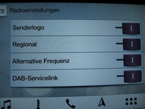

Ist es denn bei dir auch so, dass im Fiesta die Radio-Sener als grafische Logos angezeigt werden, im Kuga hingegen nur als reiner Text?

Beim Fiesta wurden die Logos von Anfang an angezeigt. Beim Kuga musste ich das über die Einstellungen erstmal einschalten

Ich suche diese Einstellung wie blöde ... kannst du mir mal bitte einen Tip geben wo ich das finde?
Du hast mit dieser Einstellung tatsächlich auch im Kuga die Sender-Logos wie im Fiesta??
Das kann man einstellen?

Ich habe vorhin einen 2018er Fiesta mit Sync3 zurück gebracht den ich während der Inspektion als Leihwagen hatte. Da gabs auch keine Senderlogos. Also am Baujahr oder der Hardware-Revision liegt es da wohl nicht. Und in meinem Kuga sind im Sync3 weder bei FM noch bei DAB Senderlogos.
Wenn sync ab 3.2 verbaut ist und die Senderlogos nicht angezeigt werden, ist es von der Apim konfiguration von Ford nicht freigeschaltet, oder im Radiomenü ausgeschaltet. Die Möglichkeit ist ab 3.2 gegeben. Voraussetzung Gracenote ist ebenfalls ab 3.2 . In Gracenote sind die Logos enthalten.

Tatsächlich habe ich beim Fiesta in den Einstellungen->Radio eine Option, mit der ich die Logos aus-/einschalten kann.
Diese Option fehlt aber im Kuga komplett.

Kann man selber die "APIM-Konfiguration" einsehen/ändern?

Ja man kann die konfig ändern. Wo das in forscan steht, weiß ich leider nicht. Arbeite mit Ucds . Dort ist es simpel
Um die Senderlogos zu aktivieren musste mit UCDS in der Spalte D01 die Zeile : Enhanced DAB auf Enabled gestellt werden. Dann kann es im Menü ein und aus geschaltet werden.

Er macht dab und FM gleichzeit mit der Einstellung. Ging beim Apim Software 3.2 meiner Frau.
