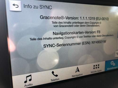

Würde sagen es fehlt die Sprachdatei. War bei mir auch so. Dann nur die Sprachdatei einzeln nachinstallieren
Welche ist das? Die mit ca 7gb?
Wirkt sich das auch auf die Textuelle suche aus?
Edit: Die Sprachausgabe vom Sync an sich funktioniert, nur kann ich keine Adressen suchen.
Ist die JR3T-14G422-BD die Sprachdatei? Die ist ja laut Sync vorhanden!?
Wie kann ich jetzt die einzeln nach installieren? brauch ich dazu [SYNCGen3.0_3.0.18025_PRODUCT]
oder [SYNCGen3.0_ALL]
bzw. welche Options? Blick da nicht mehr durch 🙁

Zieh dir die JR3T-14G423-AA_72211.tar.gz das ist die reine Gracenote Datei, erstelle den Stick und mit:
; Gen 3 - Consumer Assembly Update - Nav/EU - RS
[SYNCGen3.0_ALL]
Item1 = System (3.0.18025)
Open1 = SyncMyRide\JR3T-14G423-AA_72211.tar.gz
Options = Delay,AutoInstall
und dann kannst du nur die Gracenote installieren.

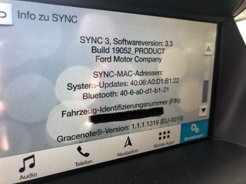

Hallo Community,
ich habe heute bei meinem Fiesta und meinem Kuga (beide EZ 2019) auf die 3.3er-Sync-Version geupdated.
Bei beiden Fahrzeugen dann anschließend das log-File hochgeladen.
Es wird mir aber kein Karten-Update angeboten.
Beide haben noch die F7-Karten-Version.
Ist das noch normal?
Viele Grüße
Gerd
F8 gibt es im Moment nur bis Sync 3.2. Ab 3.3 ist eine andere Hardware mit anderer Datenstruktur verbaut, ergo mit dem System bis 3.2 inkompatibel.

@Sir Donald schrieb am 16. Juni 2019 um 19:46:41 Uhr:
Hmm, das verstehe ich nicht:
Habe SYNC-Version 3.3 und trotzdem F8-Karten 😰
Sowie ich auf einer internen Roadmap von Ford gesehen habe, wird es wohl für die Autos ab Sync 3.2 wohl kein offizielles F8 Update geben. Nächstes Jahr wird es spätestens sync. 3.4 Update geben, dass mit dem Kuga 3 eingeführt wird. Hierzu gibt es dann für alle die F9.
